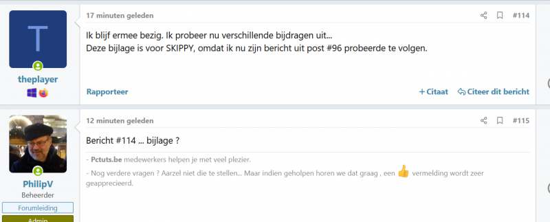

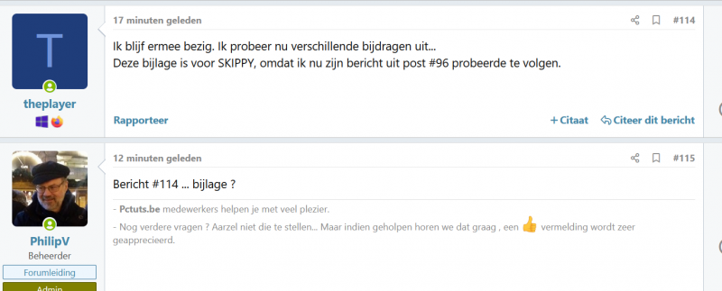

in bericht 114 staat ook hier geen bijlage vermeld echter in bericht 116 word de bijlage wel vermeld dat aan Skippy gericht is ..

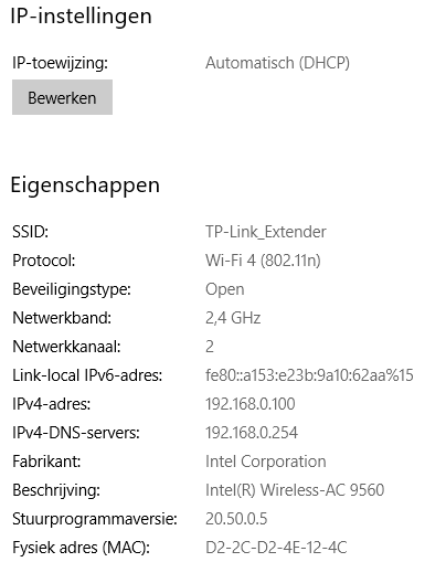

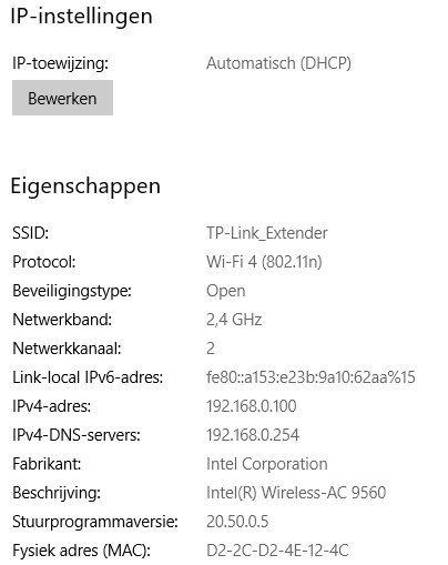

Kan je eens op het linkje eigenschappen klikken van het screenshot nr. 2 uit je Word en dat hier posten aub ?
Ik had alles weer afgesloten...
Opnieuw! (Dan ben ik wel weer mijn internetverbinding een tijd kwijt..)
Netwerkstatus: eigenschappen: u bent verbonden met een onbeveiligd draadloos netwerk
    17.6 KB · Weergaven: 316

Je zei : "Ik zie nu dat post 114 ook weg is... (na 5 minuten kun je niet meer aanpassen...) "
Ik heb het over je eigen posts : in #117 zeg je dat die #114 weg is, In post #120 herhaal je nog eens dat hij weg is, maar je voegt een screenshot bij waar hij te zien is !!!

Wat de screenshot toont is dat de DNS-server die je Ziggo modem gebruikt hetzelfde IP-adres heeft als de standaard die op die extender staat en daarom werkt het dus niet ... bij conflict valt de netwerkverbinding met Internet weg : logisch...
Dat wil zeggen dat je voor de setup van je extender de WPS-routine zult moeten gebruiken en dat de Web Setup (die je nu probeerde) steeds tegen dat conflict opbotst.
Geef die informatie mee aan wie je zal komen helpen ... de WPS routine werd ook al door één van mijn collega's als filmpje doorgestuurd dus die kan je ook terugvinden.
