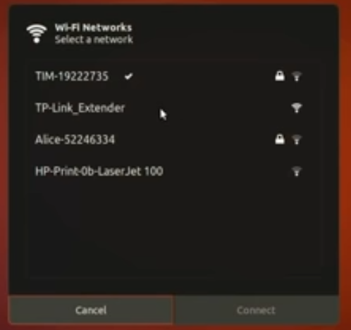

Ga achter de nieuwe pc zitten en zorg dat de TP-Link repeater hier in de buurt in een stopcontact zit. Reset hem en kijk dan of je hem bij de draadloze netwerken ziet staan op de nieuwe pc.
Zo ja, maak dan verbinding met deze repeater en benader hem daarna op de nieuwe pc met http://tplinkrepeater.net/ Kan zijn dat dit al vanzelf gebeurd, dit verschil wel eens per merk.

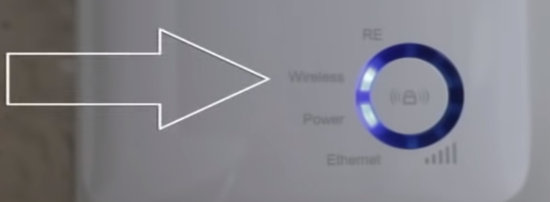

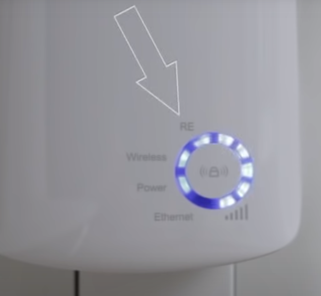

Nog een keer dan... In het stopcontact gestoken, gewacht tot blauwe powerled aan blijft, toen pen minimaal 30 seconden in de resetknop gehad aan de achterkant. Blauwe led links blijft branden, Blauwe led rechts doet niets.

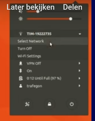

Ik krijg ook onderstaand pop-upscherm niet te zien na dezelfde handelingen die op de unboxing video te zien zijn:
en daarna verschijnt ook dit scherm niet bij mij:
De repeater staat in de kamer boven, 1 meter van de computer, ingeplugd in een stekkerdoos.
En nu?
Ik mis stappen ... je steekt in het stopkontakt vlak naast de router veronderstel ik ... en dan doe je een reset (nooit slecht om voorbije pogingen te wissen).
En dan ... die schermen die je hier geeft kan ik niet plaatsen - kom ik ook niet tegen in de video...

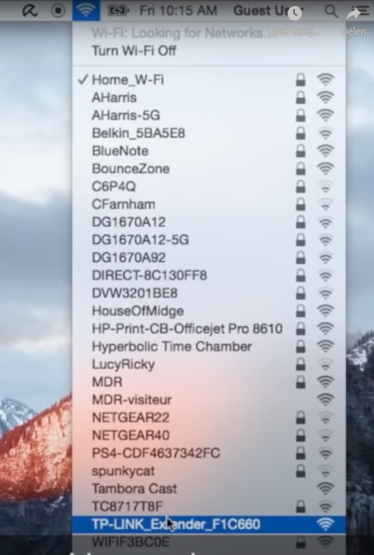

Dit is op een Mac maar het is eigenlijk hetzelfde in Windows.
Dan moet je aanloggen. In de video is dat op naam, maar ik zou het beter betrouwen op IP-adres : 192.168.0.254 is standaard...

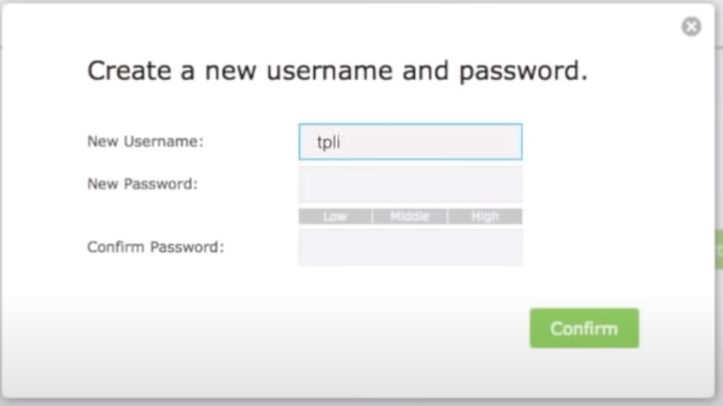

Gebruiker aanmaken :

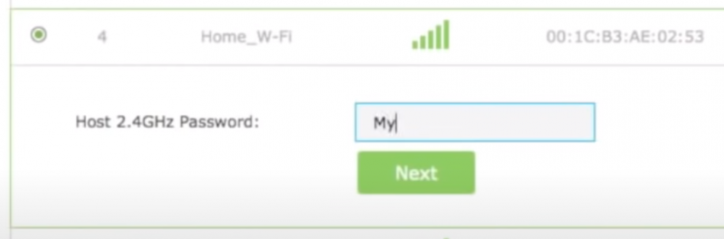

Verbinding maken met het netwerk dat je voordien al had :
Jij kent dat paswoord ...

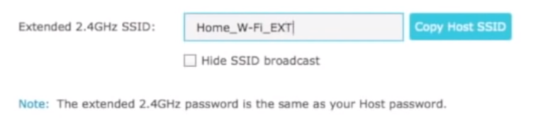

Je nieuw uitbreiding een naam geven .... Wil je gewoon naadloos aansluiten op het bestaande en die als een en hetzelfde zien klik dan op Copy, wil licht wijzigen zodat je ze kan onderscheiden voeg dan net als hieronder iets toe :
Hide SSID is veilig voor indringers maar doe je best NIET of je vindt het zelf niet meer terug vrees ik ...

De lichtjes rechts geven de sterkte van het signaal aan : 3 is een minimum om goed te werken, 5 is de max.

Je uitleg is prima, maar ik ben door de video al op het verkeerde been gezet. Er wordt na unboxing een laptop geopend. Nergens laat men daar zien dat men bij of naast een router staat.

Overigens als ik de video bekijk zie ik nergens een laptop in beeld komen. Ik vraag me nu nog meer af waar je zit te kijken ???
Herken je de screenshots die ik in de vorige post meegaf ? Die komen gewoon uit de video ... (post 93 van mijn collega !)
