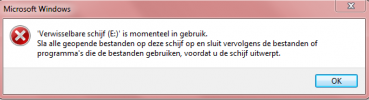

Jarenlang kwam steeds als ik mijn mp3-speler wilde uitwerpen een bericht van goedkeuring ("veilig"). Op een gegeven moment hield dat zomaar op. Er kwam een tekst van "schijf in gebruik", maar na klikken op "Doorgaan" kwam dan toch het signaal "veilig". Dat hield vervolgens ook weer op: "Schijf in gebruik", groene balk in de Verkenner en daarna zag ik dat de verwisselbare schijf vervaagde in de Verkenner, een soort indirect signaal dat hij kon worden uitgenomen.
Maar sinds gisteren is er weer een nieuw (ernstiger) stadium. Ik krijg nu de 2 onderstaande mededelingen, en toestemming blijft geheel uit. Wat kan het probleem zijn?

Hallo Qtex: het icoontje staat inderdaad gewoon in het systeemvak. "Installatie ongedaan maken" via Apparaatbeheer werkt prima, maar het heeft geen gevolgen: het apparaat blijft ongewijzigd staan in de Verkenner.
Hallo Skippy: Na de tweede Eigenschappen komen geen Beleidsinstellingen. Zie de onderstaande afbeelding.

U zegt: "Dit zou je moeten zien", maar ik zie het dus niet. Administrator?: ja.
Hallo Qtex: Inderdaad, via "Instellingen wijzigen" kom ik wel bij de beleidsregels. Ze stonden reeds op "Snel verwijderen". En de methode die u noemt (rechtsklikken op de verwisselbare schijf in de Verkenner) is precies de methode die ik altijd volg. Bij mij gebeurt echter niet hetzelfde als bij u: het apparaat blijft gewoon staan. En altijd weer die vervelende tekst dat het apparaat in gebruik is. Ik plug de mp3-speler meestal alleen maar in om op te laden.
Toen ik de installatie in Apparaatbeheer ongedaan maakte via Schijfstations (in plaats van Draagbare apparaten) verdween de schijf wèl uit de Verkenner. Dat werkt dus blijkbaar wel.
Hedenmorgen kwam er ook een schermpje van de anti-virus (die stond op "Bescherming voor usb-apparaten") met daarin ook de optie van 'Uitwerpen'. Dat werkte dus ook! Maar dit schermpje komt alleen bij inpluggen. Daarna vind ik het niet meer terug.
