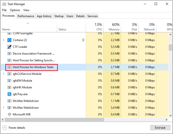

euh ??? Hosts-bestand en CPU belasting ?
Maak je niet de vergissing het onderscheid tussen het hosts-bestand van Windows (waar je link hierboven overgaat) en de host-processen van een draaiende Windows, zoals te zien in Taakbeheer, niet te kennen ?
Hosts-bestand en zijn inhoud genereert immers géén (zero) CPU maar wordt enkel gebruikt voor de 'vertaling' van webadressen.
Ik zie overigens géén bijdrage hierboven waarin TS naar die host-processen en hun CPU-belasting verwijst ...
excuses. Ik denk dat hij dit bedoeld:
dit kan dan een oplossing zijn :
Geen CCleaner gebruiken dat bij 5 staat aangeven! (dat vern**kt je systeem)
Je gist maar wat hé. Daar is niemand mee geholpen en het is gevaarlijk voor onze bezoekers....
Je best beperken tot zaken waar je werkelijk iets van afweet ... en die zijn er ! Dat weten we uit ervaring.
Dit process is gewoon standaard in Windows en komt maar in aktie als het nodig is, voor het opvolgen van allerlei taken. Windows gebruikt zo'n 'host processen' voor alle processen/apps die géén eigen proces hebben, maar aangesproken worden door de kernel van Windows.
Je voelt het al : afblijven is de boodschap als je wil dat je Windows installatie blijft werken.
