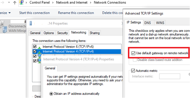

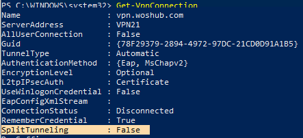

probeer dit eens?
een forum geeft aan:
In bepaalde builds van Windows 10 en 11 werkt deze optie mogelijk niet goed (problemen zijn onder meer dat het veld niet bewerkbaar is, de instelling niet wordt opgeslagen of dat het venster TCP/IPv4-eigenschappen niet wordt geopend). In dat geval moeten alternatieve methoden voor het inschakelen van split tunneling worden overwogen.
You can configure the splitting of VPN traffic by using PowerShell. List the available VPN connections:
Get-VpnConnection
Make sure that the SplitTunneling option is disabled for your connection (SplitTunneling: False).

1) geeft het zonder sonos speaker geen problemen?
probeer dit eens?
Bekijk bijlage 257053
Get-VpnConnection
Bekijk bijlage 257054
aangezien de laptop van mijn werkgever is heb ik geen rechten om deze aanpassingen te doen

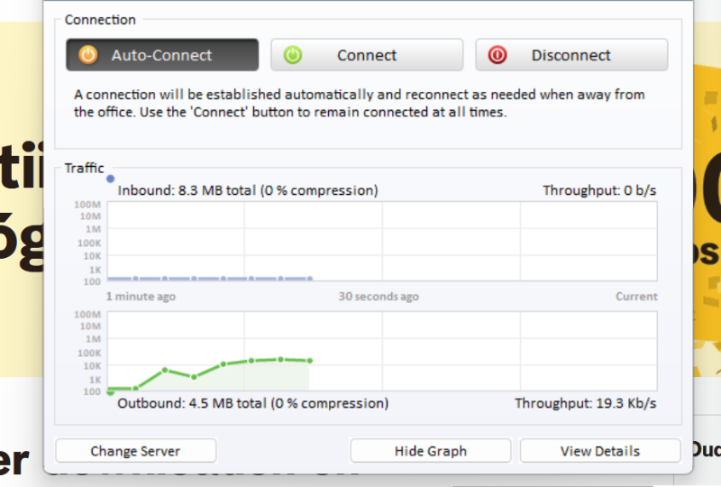

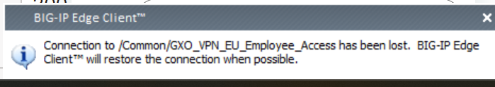

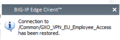

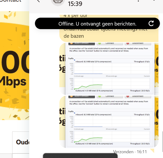

net een uurtje op pc bezig geweest en zelfs tijdens chat met telenet de melding gekregen dat ik off line ben geen berichten kan krijgen of sturen. hieronder wat PRSC van de meldingen van het afgelopen uur.

Wel duidelijk nu hé ... uw modem verliest om de haverklap connectie met de Telenet-servers ...
Met die screenshots moeten de techneuten daar toch weten wat te doen zou ik denken ? Modem vervangen doen ze zo al veel te vaak, als ze niet weten wat te doen is dat hun "fix-it-all". In dit geval is het dat misschien ook wel.
