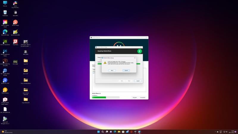

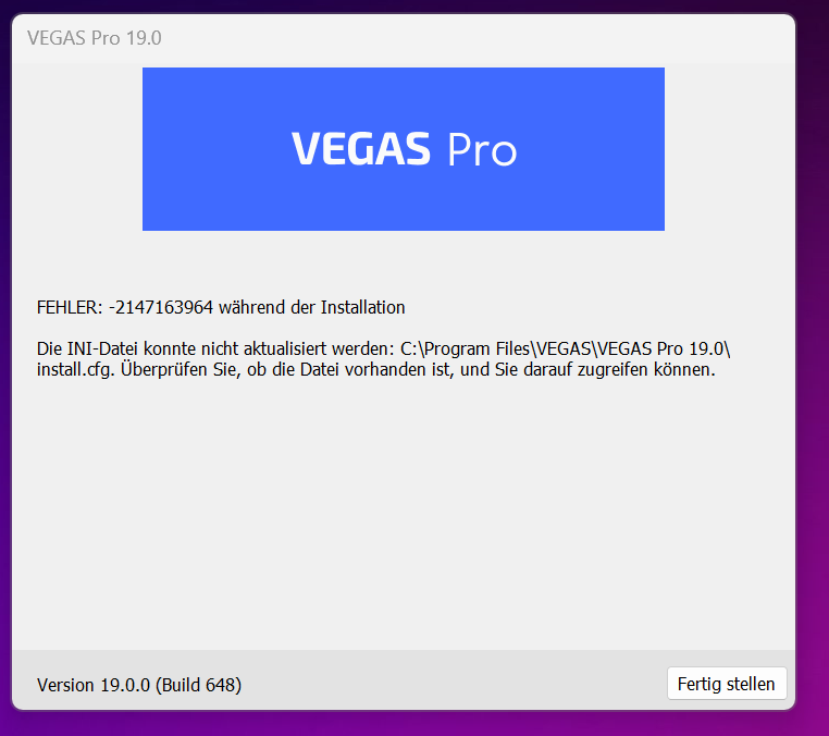

Voor mijn Vegas programma was een belangrijke update. Download geen probleem maar bij de installatie van de update krijg ik steeds de melding INI bestand kan niet geactualiseerd worden. (Zie screenshot hierbij.) De download wordt wel verder geïnstalleerd maar het blijft de oude versie.

Daar is niks van te maken : een screenshot van gans je scherm is uiteraard véél te klein om iets van te kunnen lezen.
Maar een screenshot van enkel en alleen het dialoogvenster met de foutmelding aub ?
* kan je dat bestand daar vinden ?

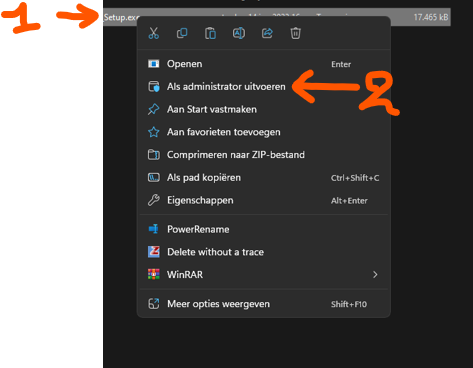

* er is een kans dat je wel de nieuwe versie hebt geinstalleerd gekregen maar dat de vermelding ervan in install.cfg gewoon niet kon aangepast worden en je daardoor binnen het programma de verkeerde vermelding krijgt...
Reden is (waarschijnlijk ?) dat je de installatie hebt uitgevoerd met een gebruikersaccount die géén of onvoldoende administratieve rechten heeft op je PC en dus ook niet in die folder kan schrijven... Als dat het geval is, is ook de installatie niet geslaagd.
Maar valt alles gewoon over te doen met een gebruiker die wél alle rechten heeft op je PC.

Je zegt daar wel iets nuttig. Maar mogelijks is het niet voldoende om dit uit te voeren met een gebruiker die voldoende rechten heeft. Ik vermoed dat er "elevation" nodig is tijdens de installatie. Dus, setup uitvoeren met "administrator rechten".

Aangezien het upgraden ook in een installatie op een bestaande installatie zou moeten voorzien, zou ik daar zeker niet in gaan rommelen.
Gewoon de installatie van de nieuwe versie uitvoeren als administrator, zoals hierboven uitgelegd.
