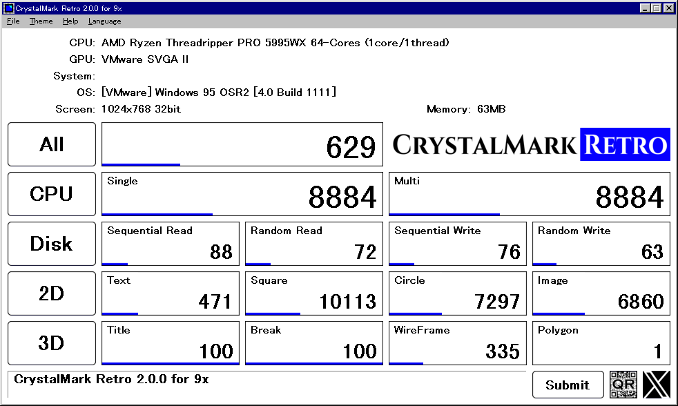

je kan het contoleren met CrystalDisk
download het zipbestand deze moet je niet installeren
