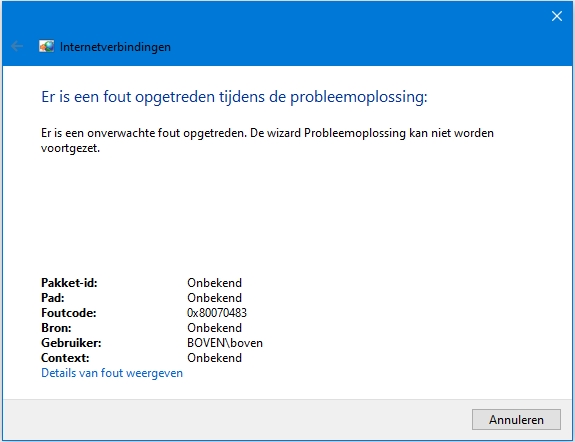

De sfc-scan vond op alle 3 nietss.
De probleemoplosser vond dit op de win 10 machines:
Op de win 11 machine kon ik dit niet vinden.
DISM /Online /Cleanup-Image /CheckHealth geen problemen.
Verder zijn er geen problemen met het updaten.
Nu nog naar 0x80070483 zoeken

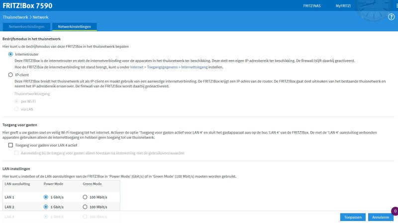

Mijn netwerk:
Ziggo modem.
Fritsbox 7590 ip:192.168.1.250
Linksys EA4500 DHCP uit ip:192.168.1.253

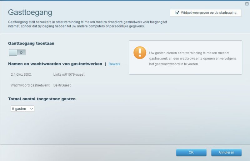

De configuratie van de Linksys A4500 router is zeer waarschijnlijk de oorzaak van je probleem.
Ik zie dat die de mogelijkheid heeft van een WiFi Guest (gasten) netwerk. Als de clients (laptops) op dit netwerk aangesloten zijn, kan dit verklaren waarom de laptops niet aan de desktop of aan elkaar kunnen.
Concreet; kijk na of dit zo is, en connecteer je laptops naar het normale Wifi netwerk.
Bij voorkeur zou je ook de router in Access Point mode (bridge) moeten plaatsen. Anders blijf je volgens mij met "routering" zitten binnen je netwerk. Maar bekijk eerst zowiezo of je clients op een guest netwerk zitten.
Pagina 22 staat uitleg betreffende de configuratie van Guest netwerk. Vergelijk met jou situatie.

Allereerst deze instelling van de Linksys:
Dus de gasttoegang is er niet.

Als de laptop via de Fritzbox loopt, ik zit er nu redelijk dicht bij, blijft het probleem hetzelfde.

Het netwerk staat er al jaren werkte. Nu is er een nieuwe laptop in het spel en het werkt niet meer. Je wilt niet weten wat er zich allemaal inlogt. Maar meer dan internet (mobieltje) id daar niet van toepassing. Ook een paar laptops die alleen voor internet inloggen en om te printen. Werkt als een tierelier. Wat is de meerwaarde om dit er bij te vermelden? De basis is hetgene waar het fout gaat. Nu ik dit schrijf, denk ik aan de LAN-poorten op de Fritz!box. Misschien moet ik de Linksys op een andere LAN-poort aansluiten. Ik heb de aansluitingen van de router een tijdje geleden toen ik de meterkast onderhanden genomen heb, waarschijnlijk ergens anders gezet. Werk voor morgen. Even wat in de handleiding van de fFritzbox neuzen.
De Linksys hangt er niet tussen. De Fritzbox komt niet door 2 lagen beton met bewapening tot op de zolder. Die hangt er zo te zeggen achteraan om daar ook wifi te hebben en de netwerkprinter is er op aangesloten.

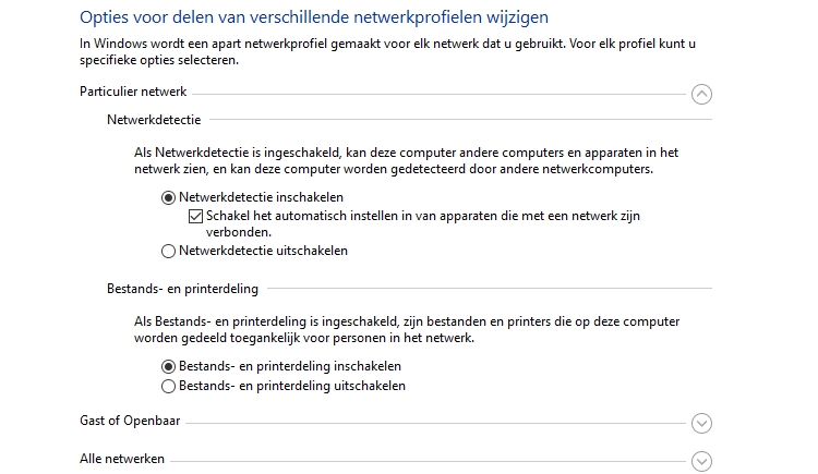

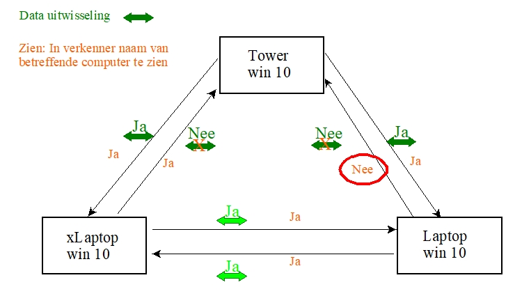

Na de installatie probeerde ik natuurlijk via het netwerk op de andere computers te komen. Ik kreeg de mededeling dat bestandsdeling nog niet ingeschakeld was. Was ik inderdaad nog vergeten. Ik kreeg nu de mogelijkheid om dat te regelen door in de balk boven de mappen in de verkenner te klikken.
Resultaat:
Het lichtgroene doet het nu ook, het rode omcirkelde niet meer.

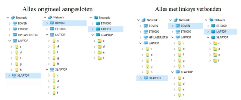

Daarna eens gekeken wat er in de verkenner bij netwerk te zien was:
NB. ET10000 is een harde schijf ontvanger.
En zie, of ik alles op de Linksys aansluit of niet het maakt geen verschil.
Het verschil zit volgens mij dat ik handmatig bestands- en printerdeling heb aangezet. De laatste keer, om dat ik het vergeten was, kon het automatisch. En zie daar, dat werkt.
De grote vragen zijn nu:
1 Wat ik normaal deed:
Wat is hier dan fout of niet volledig?
2 Hoe kan ik dat automatische nog eens zijn werk laten doen?
je kan je zoekwerk minderen in de Win OSsen door deze TOOL te gebruiken op iedere laptop/pc.
die Fritzbox is een prachtig ding met veel mogelijkheden, kan jammer genoeg geen Koffie zetten, en wordt enkel door EDPnet gebruikt in BE ( de 7530 dacht ik).
Ondertussen heb ik er nog heel wat tijd ingestopt.
Ik heb de xlaptop opnieuw geïnstalleerd.
Maw, de firewall rules omtrent SMB stonden dicht. Dat is het enige dat dit optie doet trouwens, de firewall rules enablen rond bestands en printerdeling (poort 445 TCP en ICMP echo).
Had je firewall echt uitgestaan op de clients tijdens de test, zou je dat ook gemerkt moeten hebben.
