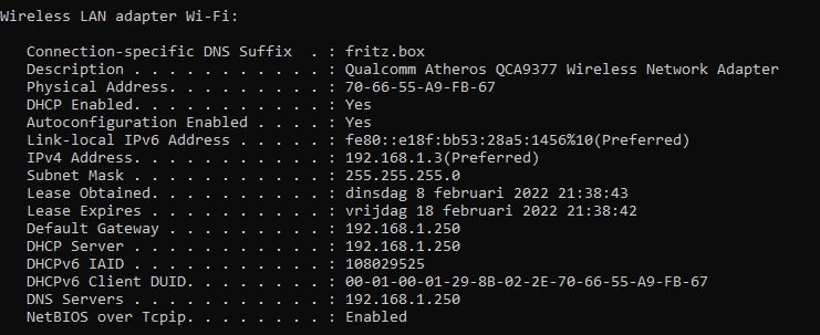

Hallo,
Ik ben hier al meer dan een week mee bezig en het lijkt er op dat het te hoog gegrepen is voor mij.
Wat ik graag wil: 3 computers, Tower en 2 laptops, zo met elkaar verbinden dat ik bestanden kan synchroniseren (met totalcommander)
Dit heeft altijd prima gewerkt, maar nadat er een derde laptop in het spel kwam was dat na een reparatie afgelopen. Ondertussen heeft een laptop zich geüpgraded naar win 11. De problemen hebben zich daardoor niet veranderd.

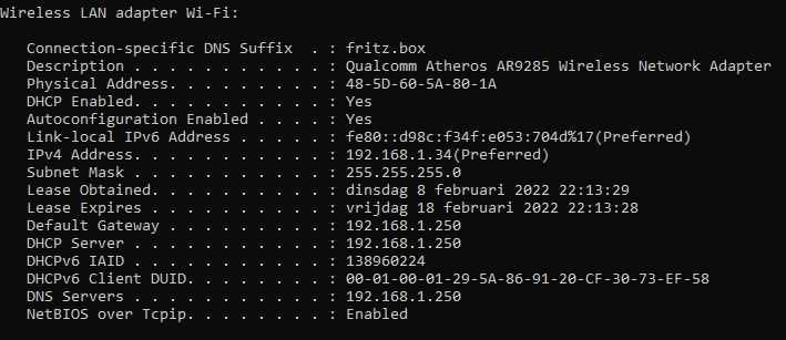

Wat gebeurt er:

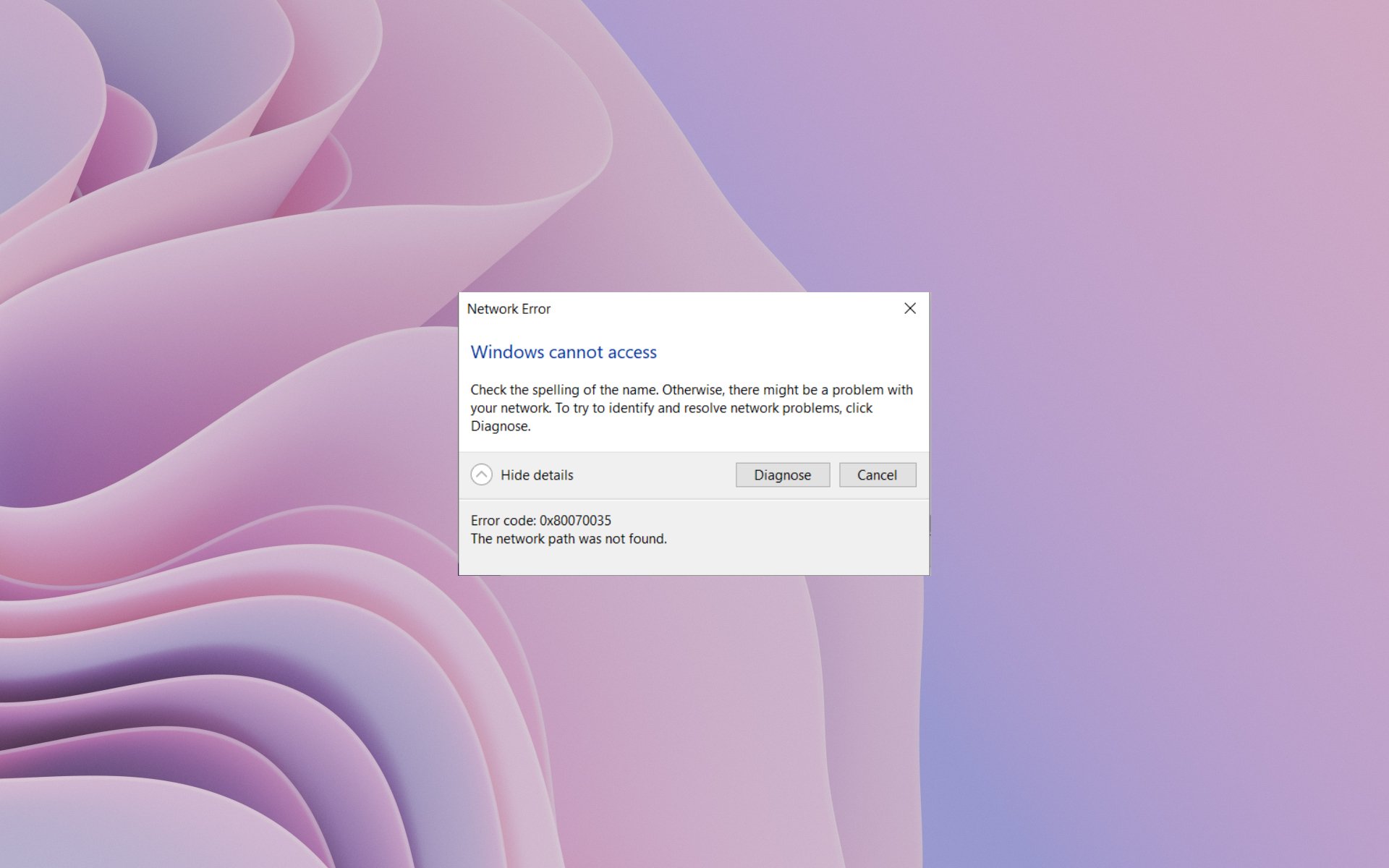

Maar hoe verklaar je foutcode 0x80070035 dan?
Foutcode 0x80070035 zegt enkel: The network path was not found. Heel generiek, en zeker niet enkel betrekking tot SMB1. En zoals vermeld, SMB1 wordt al ruime tijd nietmeer gebruikt in Windows.

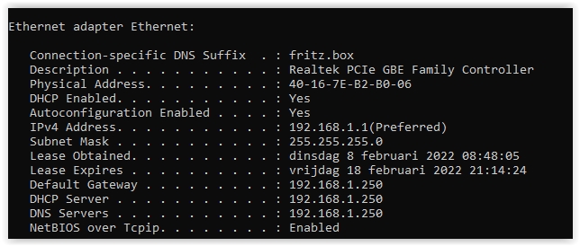

Netstat geeft op alle 3 hetzelfde resultaat. Dat wat hier werd getoond in post 21

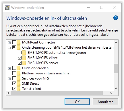

staat SMB 1.0/CIFS File Sharing Support op alle drie machines. ingeschakeld?
Ja, maar..
Dit geldt voor de win 10 machines.

Dat ik SMB 1.0/CIFS File Sharing moet uitschakelen heb ik nu begrepen en zal alle vinkjes weg halen. Hoe weet ik nu of dan smb3 loopt?
Even nu opnieuw opstarten

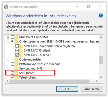

Bij je plaatje is bij ondersteuning voor SMB 1.0... alles aan vinkjes weggehaald.
Bij SMB direct staat het vinkje nog.
