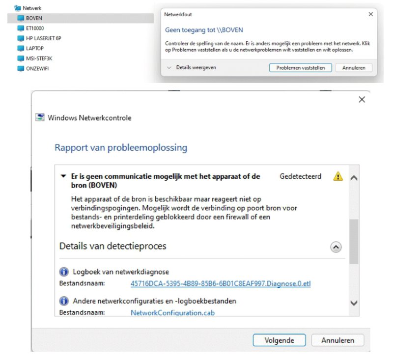

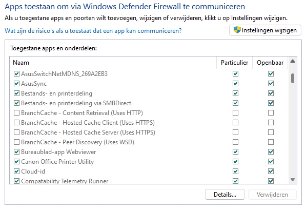

Op de xLaptop die ik gisteren opnieuw installeerde, is de knop instellingen wijzigen grijs en niet te activeren. Op de tower(=Boven) ben ik alweer uren bezig met de foutmelding 0x800706d9. Hieruit vloeide nog een andere foutmelding voort: 0x80070483

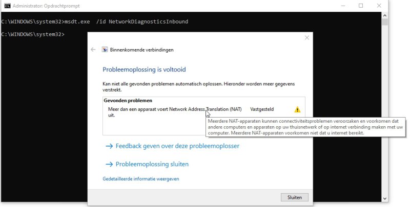

Dan vond ik dit nog:
Mooi, maar heb geen idee wat ik er mee moet of kan.
NAT kom ik ook tegen tijdens het klooien met VMWare:
Network Address Translation (NAT) is de mogelijkheid van een router om een openbaar IP-adres te vertalen naar een privé IP-adres en omgekeerd. Het voegt beveiliging toe aan het netwerk door de privé IP-adressen verborgen te houden voor de buitenwereld.
partikulier of openbaar netwerk daar heeft het mee te maken ... (persoonlijk zet ik die op partikulier met optie (afschakelbaar: gastnetwerk)

De cirkel is terug rond : de boodschap is duidelijk - er zijn meerdere apparaten (en dat zijn dus routers) die een NAT uitvoeren.
Dat staat er en duidelijker kan het toch niet...
Ik denk dus - nog maar eens - dat die 2 routers in dit systeem BEIDEN aan het routen zijn - de Link-sys moet in BRIDGE mode gezet worden of er gewoon tussenuit. Heb je dan onvoldoende bereik doe dat dan met een Access Point / Range Extender of Wireless MESH ...
Tenzij je die router echt helemaal als AP kan configureren met uitsluiting van alle andere functionaliteiten, maar dat lukt je blijkbaar niet.

NAT gaat het probleem niet zijn, dat wordt aangeduid in post #43.
Ikzelf werd op dat verkeerde spoor gezet omdat alle gevraagde testen zogezegd met uitgeschakelde firewall waren uitgevoerd. Dat bleek niet het geval achteraf bekeken! Daarom moest er gezocht worden naar antwoorden in de netwerkstructuur. Maar zoals vermeld bleek de firewall op de clients WEL al dat verkeer tegen te houden.
Met de ping en telnet test kan men nog steeds zien of het probleem zich op de TCP/IP laag bevind, of moet gekeken worden naar een hoger probleem zoals de credentials in die situatie.
Werkt de telnet en ping test overal, dan is er geen netwerkprobleem meer. Ik heb alle nodige info in dit topic staan, dus pas ze toe om dat laatste probleem te situeren.

Maar om er nog even op terug te komen. Voer de telnet en ping testen terug uit. Adhv die resultaten, weten we op welk niveau je probleem nog zit.
Met de meldingen van Windows kan je alle kanten uit, daarom ... focus even terug op die testen. Want als NAT een probleem is, zou geen enkele laptop goed resultaat moeten boeken, en dat is niet het geval.
Dat probleem kan je dan idd. afvinken - met de bridge mode van de Linksys is het dan wel in orde.
