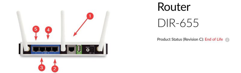

je internet signaal komt toe op je D-Link?
1 input internet van telenet router
3 - 5 zijn uitgangen voor uitgangen ( zoals je zelf noemt gesplitte uitgangen)
verbind je pc met een uitgang
verbind je tv-box met een uitgang
heeft de tv een RJ 45 aan sluiting? verbind ie dan ook met een uitgang
op die manier heb je een eigen mini netwerk gemaakt, zonder extra kosten.
de DIR-655 kan ook de functie van netwerk hub vervullen: één signaal in, vier uit.

Heb hier ook een D-Link DIR-655 (nu ongebruikt) in de kast staan... is ook wel al een bakske met jaren op de teller...
En zie #13 : waarom geen full speed bereiken met ocharme een uitgave van nog géén 11 Eurokes ?
ken de D-Link niet, maar als dit zo is is dit wel wel die centen waard! tegenwoordig heb je sneller apparatuur dan vroeger voor een goedkoper prijs.
Die link is naar een ISDN splitter. Is wel niet echt bruikbaar vrees ik.
Zelfs al is die bruikbaar voor standaard netwerkverkeer, aan de tekening te zien gaat die de kabel in 2 splitsen om 2 delen van 100Mb te bekomen. Onmogelijk te gebruiken voor standaard Gb verkeer.
