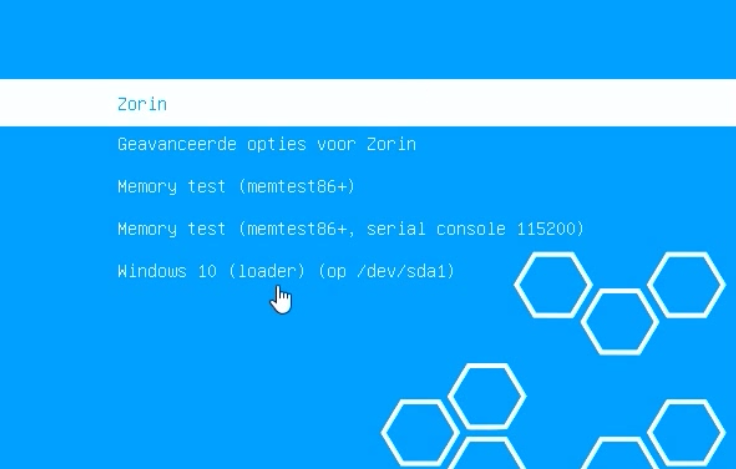

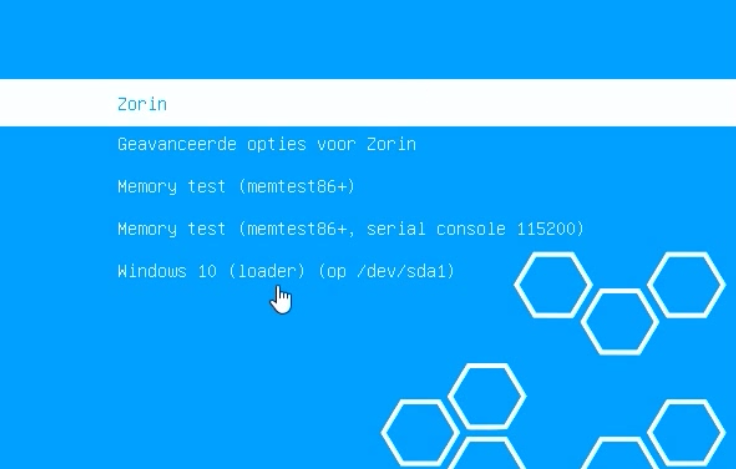

er werd dus een boot manager geinstalleerd welke je de keuze geeft om op te starten of met de Windows of met de Zorin ...
let op : in de boot manager dien je de pijltjes te gebruiken als ook de enter toets om je keuze te bevestigen ..

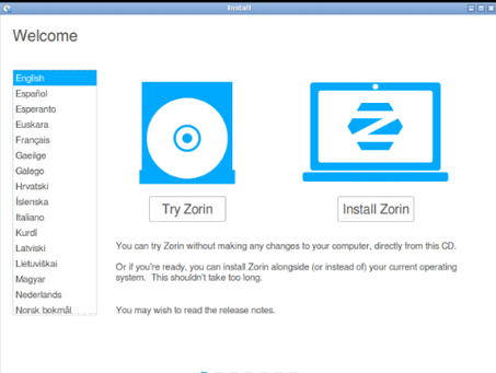

ik download Zorin OS 11 , zet dit op usb , laat van usb opstarten , éénmaal Zorin volledig opgestart staat er op het bureaublad een icoontje om Zorin te installeren..
ik kies daarvoor en ja : ik kan kiezen om Zorin naast mijn Windows te installeren waarbij de vrije ruimte wordt gebruikt om de installatie op te zetten.
ik kies Nederlands , vul gebruiker gegevens in , kies Belgisch toetsenbord en de installatie loopt..na een tijdje krijg ik de melding dat de installatie compleet is en ik moet heropstarten om te vervolledigen..

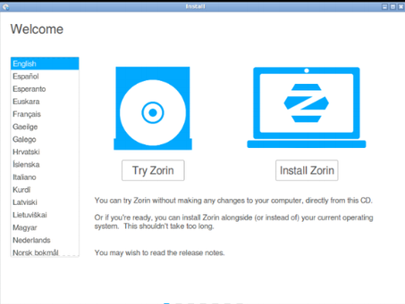

en dan : laptop start gewoon op naar Windows 10 , geen mogelijkheid om te kiezen..

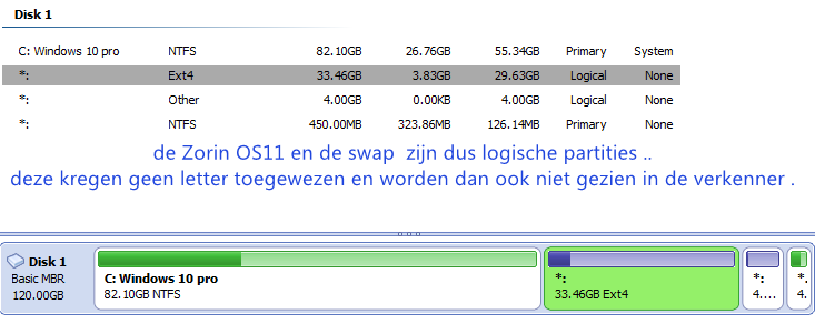

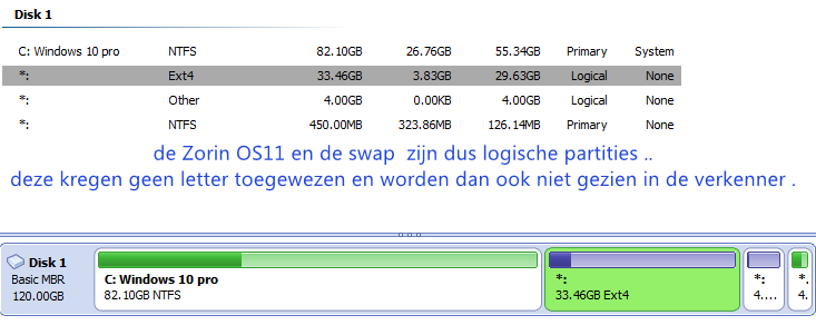

Je hebt helemaal gelijk TonTon, ik krijg Zorin OS 11 ook niet meer geïnstalleerd. Windows start na installatie op en er komt geen bootmenu.
Wel worden de partities aangemaakt, maar als ik daarna in Windows ga kijken bij schijfbeheer zijn deze schijven helemaal leeg.
