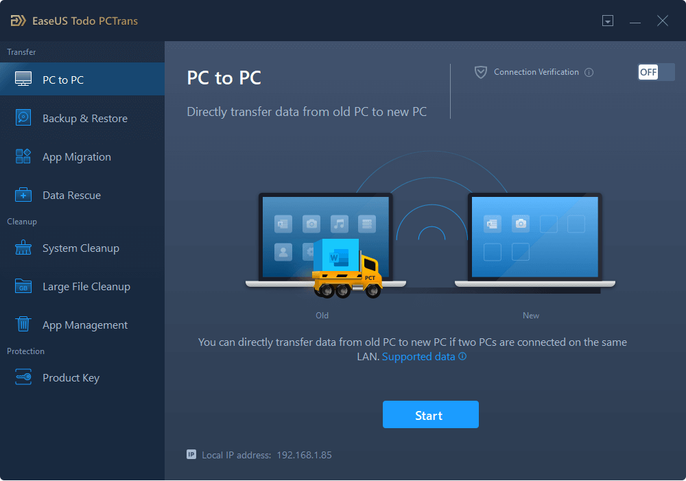

EaseUS Todo PCTrans verhuisd al je data voor je en maakt je PC klaar voor gebruik. De eenvoudige transfertool migreert veilig je bestanden, bestandsmappen, programma's en accounts naar een nieuwe computer zonder dat jij je hand er voor om hoeft te draaien. Zet in één klik alles over wat je nodig hebt. In plaats van dat je handmatig moet kopiëren en plakken, stap je met PCTrans naadloos en snel over.
zie https://nl.easeus.com/pc-transfer/pctrans-free.html
met beperkingen natuurlijk .

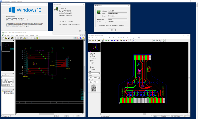

Had vroeger een schema + print ontwerp programma, gekocht, was al 32 bit software.
Omdat ik nog eens wat van mijn vorige ontwerpen voor de oude 8 en 16 bits computers wou bezien wilde ik dat toch eens terug installeren.
Installer was 16 bit, lukte dus niet in windows 7 of 10 (twijfel omdat ik dat deed in de periode ik ongeveer van win7 naar win 10 overgschakelt ben).
Dan maar een Windows XP in een virtual box, daarin geïnstalleerd, een dongle patch (ook 16 bit) gedaan en programma werkte weer.
Daarna alles vanuit de virtual XP naar mijn toen windows 7 of 10 overgezet.
Het was wat speurwerk maar heb nu alles in een zipbestand dat ik na bv een nieuwe installatie maar hoef uit te pakken het werkt weer.
Heb het net nog eens opgestart en screenshot gemaakt, zie foto. Dat oudje werkt nu dus ook in windows 10.
De "about" vensters laten de ouderdom ervan zien, 1995-2000.
Moet mss eens testen of het ook in windows 11 werkt, wrs wel.

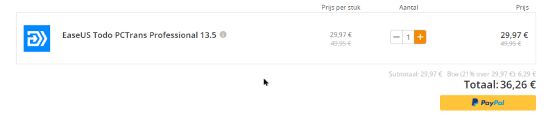

Dank je wel aan iedereen die me zijn voorstel gedaan heeft; Het idee van Easeus is goed maar wel de betalende versie. Geen gratis pro versie gevonden wel één voor 36, 26€. Maar snap nu niet of dit voor 1 maand is of voor een jaar? Her installeren van bepaalde programma's lukt net meer wegens éénmalige aanbieding ( giveaway, ... etc) Windows 11 is voor geïnstalleerd (Medion MD64050)) en de schijf kan niet meer zomaar verwisseld worden (16 schroeven op achterkant). Het voorstel van Aardbei voor Ultiboard snap ik helemaal niet zal wel met mijn leeftijd te maken te hebben tssn 1 en 92. Ik moet eerst ook nog wat oefenen op win11 voor ik alles weet staan en mijn eigen instellingen kan aanpassen; Ik ben nog van de generatie van rekenen met een rekenlat en de commodore 64. als eerste computer.

Bremalie, ik probeer hiermee aan te geven dat oudere PCB design software ook in windows 11 werkt.

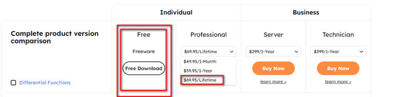

@bremalie Er is ook een gratis probeerversie waarmee je 5 programmas kan overzetten. Kies voor "Free Download". Als het werkt en je er nog meer wil overzetten kan je het aankopen. Kies dan best voor de Pro versie voor $69.95 maar goed opletten, je krijgt wrs een kortingcode aangeboden.
De andere opties zijn huren, voor 49,95/maand, 59,65/jaar, of 69,95 voor een LIFETIME versie, zou ALTIJD blijven werken. Kan telkens gebruikt worden op 2 pc, als je software overgezet hebt en nieuwe pc in gebruik kan je activatie laten resetten voor een eventueel volgende pc.
