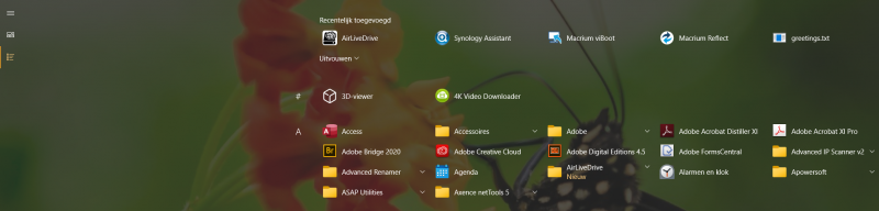

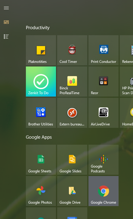

Wat je ziet met de Windows toets is het startmenu en dat ziet er zo uit (voorbeeld hé - icoontjes verschillen uiteraard :
Maar zoals je ziet is het 2de icoontje helemaal links boven geselecteerd ... Dit is je Startmenu en dat bevat in wezen eigenlijk alleen die programma's die je expliciet 'Aan Start vastmaken...' hebt gevraagd.
Maar als je nu het 3de icoontje klikt krijg je en alfabetische weergave, met bovenaan apart : recent toegevoegd.
En dat ziet er zo uit :
Je kunt nu programma's toevoegen aan het eerst opkomende scherm door er rechts op te klikken en voor 'Aan Start vastmaken' te klikken...

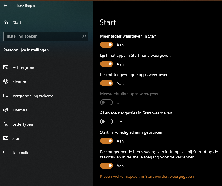

Andere instellingen dan bij mij....
Probeer hier eens een en ander uit : je hoeft niet hetzelfde te kiezen als ik maar dit werkt voor mij het best - er zijn vele mogelijke instellingen.
Instellingen > Persoonlijke instellingen > submenu Start links kiezen :

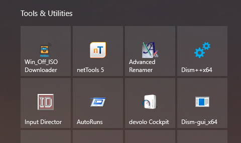

Ik heb Autoruns ook draaien en inderdaad : daar is geen icoontje van in het startmenu.
Dat ligt niet aan Windows maar aan de bouwer van het programma die blijkbaar geen shortcut/icoon voor start heeft voorzien bij de installatie, misschien was dat er wel voor op de desktop.
Alleszins ik heb er zelf eenmalig eentje gemaakt en dan vastgemaakt aan Start en dan zie je het voor de toekomst.

Overzicht instellingen voor "Start" :
Maar ik houdt het bij MIJN instellingen qua overzicht van de geïnstalleerde programma's en dit qua overzicht.
Voor mij blijft het in "Start" bij het aanvinken van de drie eerste en al de andere "uit".
