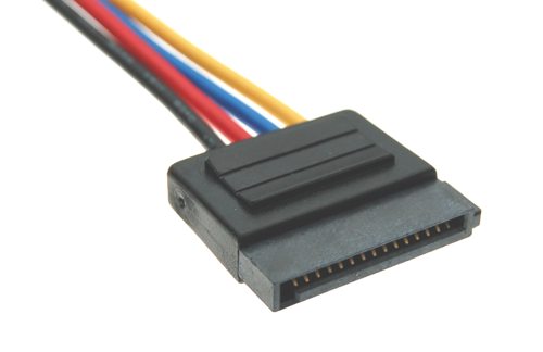

Hoor en voel je die schijf draaien. Je bent toch niet vergeten aan te sluiten met een voedingsconnector.

opmerking :Bekijk bijlage 8508
hoi swake,die schijf zit helemaal goed aangesloten en ik voel hem draaien,daar ligt het niet aan,hij word alleen herkent als de computer uit de slaapstand komt,sluit ik nadien de computer weer af en start hem dan weer op,is de schijf nergens meer te bekennen,that's the problem
