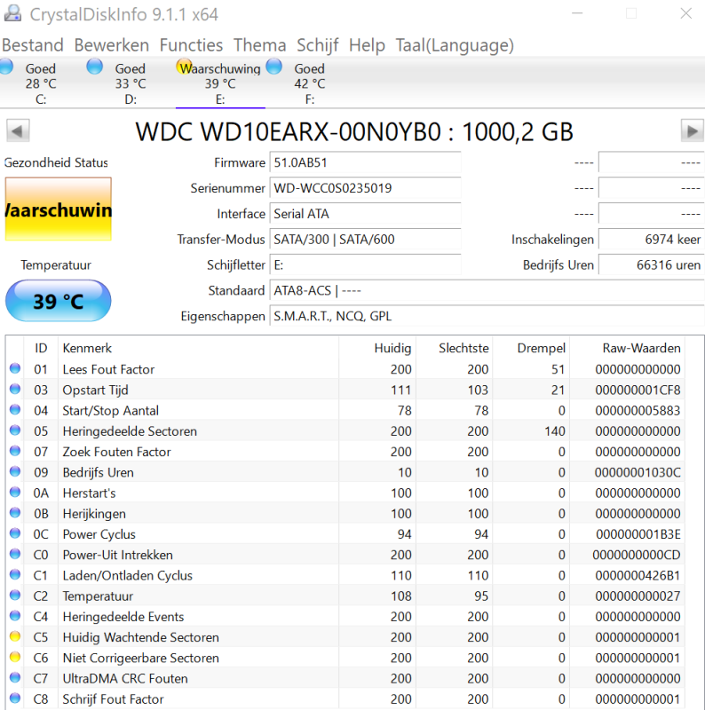

E zou moeten vervangen worden, krijg waarschuwing
