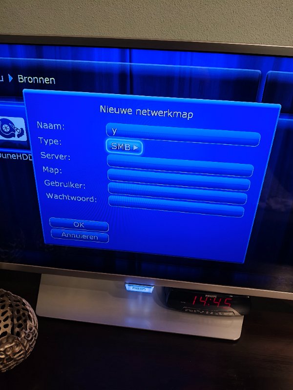

Ik veronderstel maar even dat je dit beeld ziet vanop je PC (Win 11) of vanop een TV.
De instellingen hier bepalen hoe en wat je van de Dune HD wil zien ...
Naam : geef een naam zoals je die bron op de ontvanger voortaan wil zien
Type : SMB is ok (als je het zo hebt geconfigureerd op de zender, op de Dune dus)
Server : IP adres best van de Dune
Map : de naam van de map of share die je op de Dune hebt gezet
Gebruiker : de naam van de gebruiker die je rechten op die map hebt gegeven op de Dune
Wachtwoord : het overeenkomstige wachtwoord op de Dune voor die gebruiker

Voor zover ik hier alles kan zien; je gaat een werkende SMB verbinding hebben tussen je PC en het Dune apparaat.
Maar door gebrek aan kennis zie je niet duidelijk wat er wel of niet werkt, en vooral 'waarom'.
Dat laatste euvel, waarvan je een screenshot plaatste, is ook een onnodige handeling.
