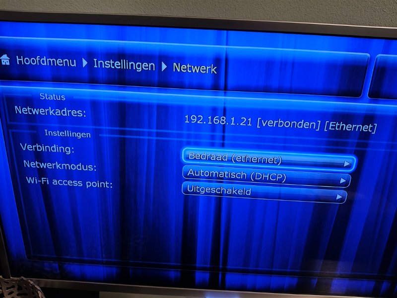

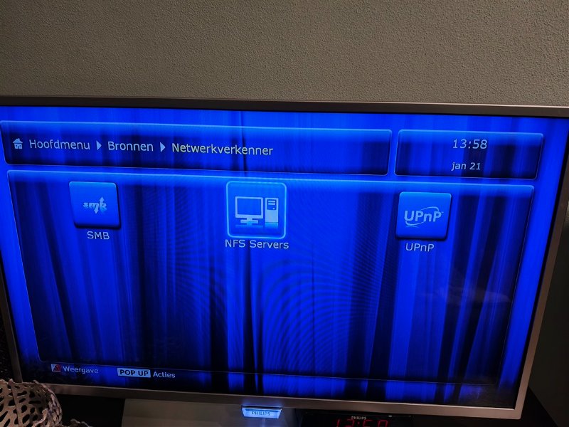

ik heb zitten stoeien maar kom niet verder. (smb hoeft van mij specifiek niet hoor)
Wat moet ik nu verder doen om het netwerk verder te kunnen benaderen?
- Ip-adres van het apparaat is : 192.168.1.21

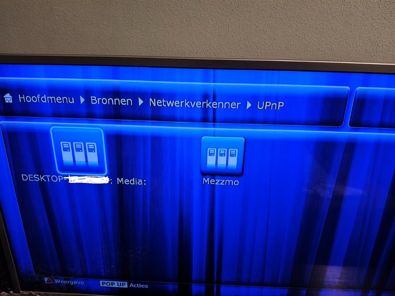

- onder UPNP zie ik mijn pc desktopxx en kan ik verbinden en bestanden afspelen

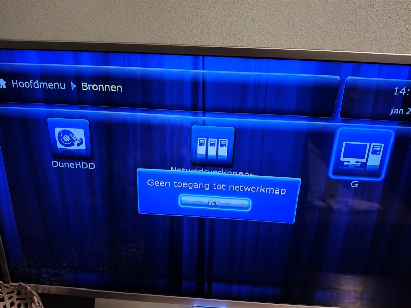

- als ik bij bronnen op pc icoon G druk krijg ik geen toegang tot netwerkmap

de laatste opmerking is de belangrijkste : je ziet je PC/server maar hebt geen toegang (met de user waarmee je zit te kijken !) op de shares van die PC...
Daar moet je dus zoeken c.q. rechten verlenen.
