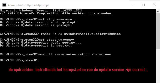

volg dit eens op ...
Stop en herstart de updates ..
Start een opdrachtprompt "Als administrator uitvoeren"
Type hier het volgende in:
net stop wuauserv klik enter
type dan de volgende opdracht rmdir /s /q %windir%\softwaredistribution en klik op enter
geef als voorlaatste net start wuauserv in en klik op enter .
Geef als laatste wuauclt /resetautorization /detectnow en klik voor de laatste keer op enter .
nu dat gedaan is klik je start en open je de update pagina , geef de opdracht om te gaan zoeken naar updates ..herhaal dit indien het zoeken een fout geeft .
indien er update's gevonden worden zullen deze dan ook geinstalleerd worden .
*lukt het nadien nog niet adviseer ik dus een geheel nieuwe installatie vanaf een dvd of usb stick aangemaakt via het Media creation tool waar ik u eerder al naar verwees .

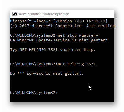

geraak niet ver....heb dan ook die helpmsg geprobeerd maar helaas....

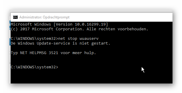

rechtsklik effe op start en kies het uitvoervenster ...geef de opdracht services.msc en klik op ok
er opent een nieuw scherm ...scrol naar onderen naar Windows update zet deze service aan deze is bij u uitgeschakeld ..ook staat deze hier bij mij op automatisch (getriggerd)

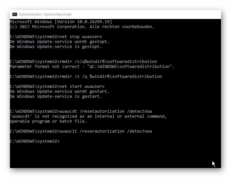

vergelijk jouw opdrachten eens ..jij heb de 2de opdracht niet juist *daar zit een fout in !
ter vergelijking ...
*sorry mijn fout ik zie nu juist dat je de 2de opdracht daarna wel juist heb ingegeven .
echter de laatste gaf je verkeerd in ...

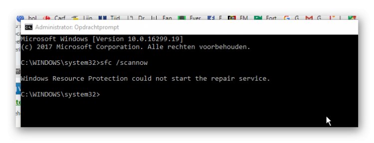

heb jij ook al eens de opdrachtprompt (administrator ) uitgevoerd zoals op de afbeelding in bericht #24 te zien is ...
