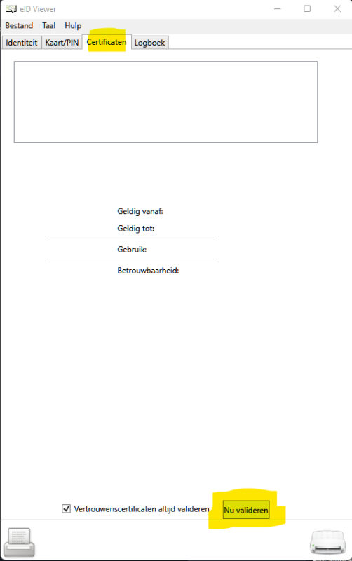

de certificaten van de tweede é-id ook op je toestel 'saven' (opslaan), ik werk ook met FF en heb er 5 é-id gebruikers ...
dit kan met é-id viewer ..... tabblad certificaten ..;

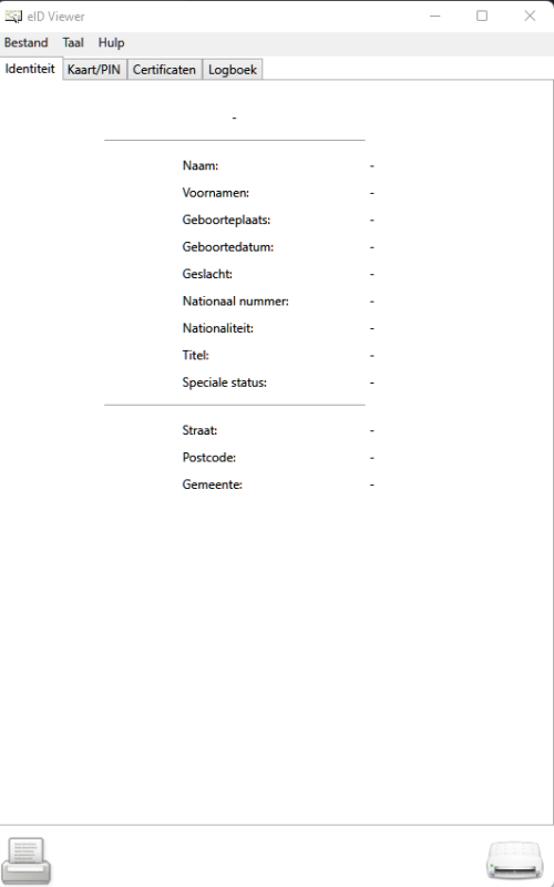

open de éid Viewer app:
Beste Wivy,
Oh ja, ik ken dit, maar had het verkeerd op. Dacht aan het programma zelf.
Maar alles is in orde :
De 2 certificaten staan er in : Authentificatioen & Signature.
Plus het "vinkje"
Alles dus zoals bij mijn ID.
