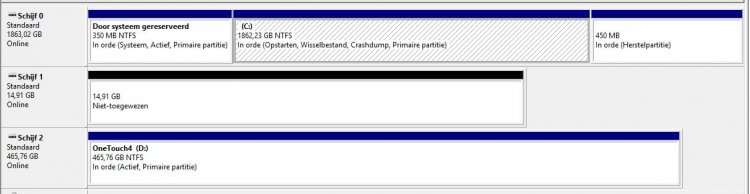

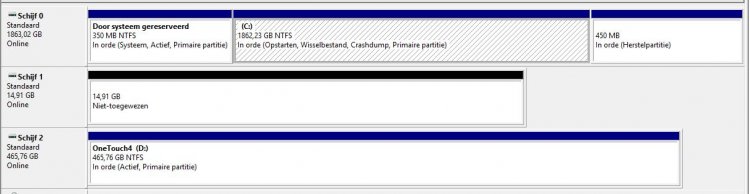

gebruik je de Windows 10 !
indien je de Windows 10 gebruikt verkregen door een upgrade of niet dan word de 100Mb die eerder aan de Windows 7 - 8 of de 8.1 toegewezen was vergroot naar 350Mb dat is een vast staand feit ... waarom deze bij u maar 100Mb is (indien je dus de Windows 10 gebruikt ) kan ik niet verklaren .
*zie hier een afbeelding van mijn schijfbeheer ..
Bekijk bijlage 15759
Bij mij is het ook "maar" 100 MB NTFS door het systeem gereserveerd.
hier is het ook 350 pc aangekocht met windows 8.1 nu upgrade windows 10

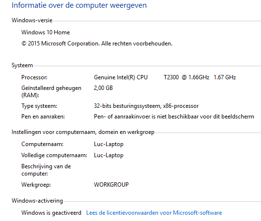

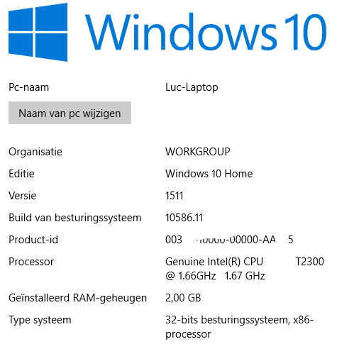

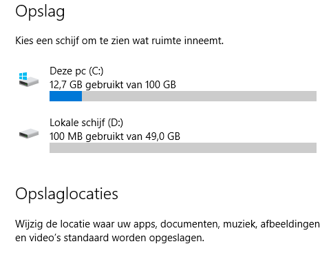

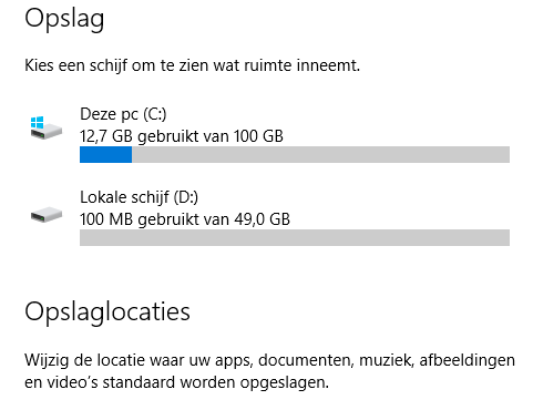

Het is omdat ik een Schoone installatie gedaan heb op mijn oude Laptop.
En daarna die 1511 al na een uurtje aangeboden kreeg.
Wat mij ook opvalt dat gans Windows maar 12,5 GB ruimte in beslag neemt.
