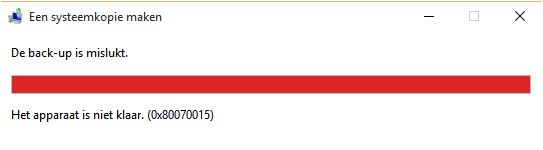

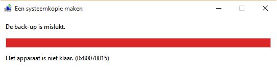

Al gans de morgen probeer ik een Systeemkopie te maken zoals ik er al duizend had gemaakt.
Het horizontaal balkje begint te schuiven, en na 15 seconden wordt het helemaal rood met de volgende mededelingen:
(1) Apparaat is niet klaar
(2) Systeemkopie mislukt
(3) 0x80070015
Ik heb Google afgespeurd en geprobeerd wat er gesuggereerd werd; Niets helpt.

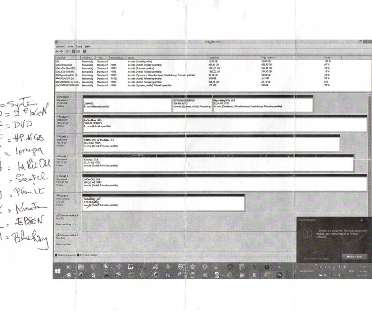

Maar deze System reserved is al drie jaar 100 MB. Dus dat is het toch niet, hé?
gebruik je de Windows 10 !

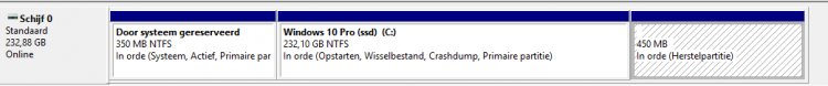

indien je de Windows 10 gebruikt verkregen door een upgrade of niet dan word de 100Mb die eerder aan de Windows 7 - 8 of de 8.1 toegewezen was vergroot naar 350Mb dat is een vast staand feit ... waarom deze bij u maar 100Mb is (indien je dus de Windows 10 gebruikt ) kan ik niet verklaren .

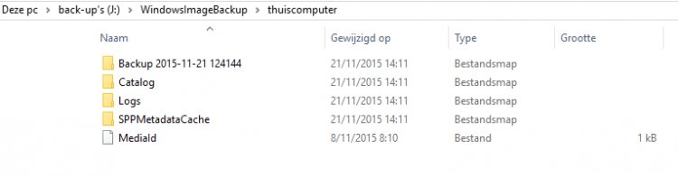

*zie hier een afbeelding van mijn schijfbeheer ..

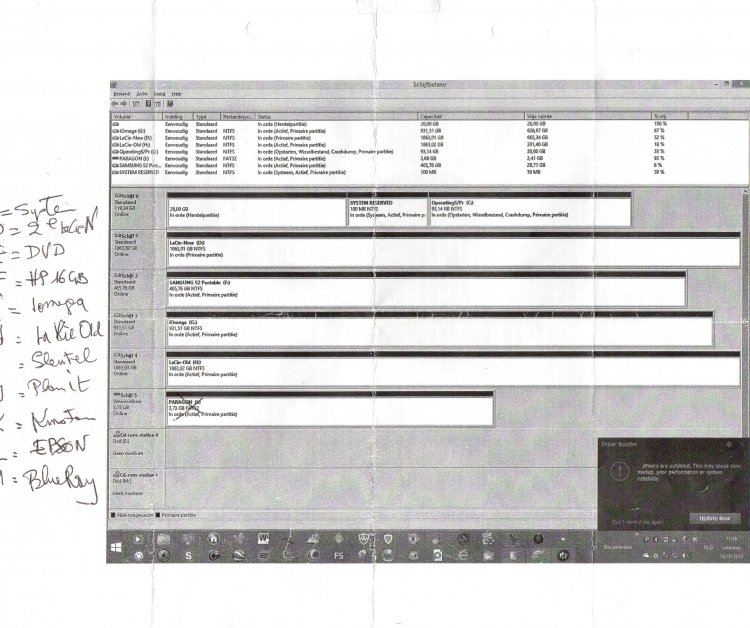

Dit is een printje van Schijfbeheer van oktober 2014. 't Was toen ook 100 MB en het is nooit anders geweest. Sinds Win10 heb ik al zeker zes Systeemkopies gemaakt zonder problemen.
► Wàt moet ik in Apparaatbeheer verwijderen? De Schijfstation(s) of de Schaduwkopiën? Noteer dat het op geen enkele van mijn drie externe schijven lukt.

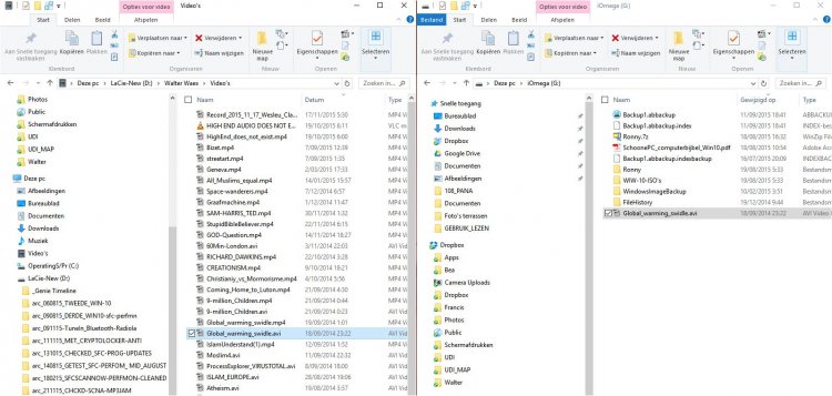

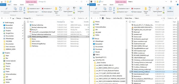

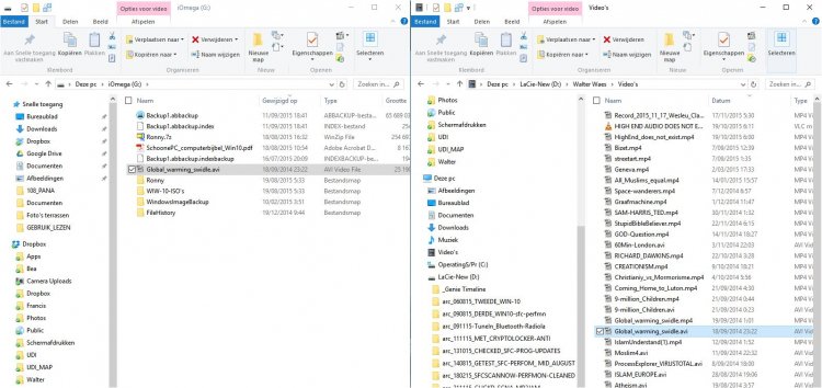

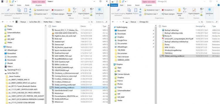

Dit is een beeldje van twee schijven waarbij de *.avi-film 'The Global Warming Swindle' werd gekopieerd van D naar G in een flits. Ik had zelfs geen tijd om het venstertje met het kopieer-verloop op te nemen.
Mijn D-schijf is een eSata link en de andere(n) zijn USB.

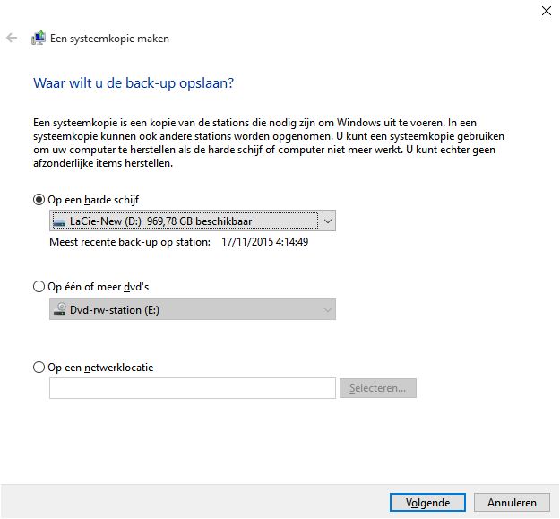

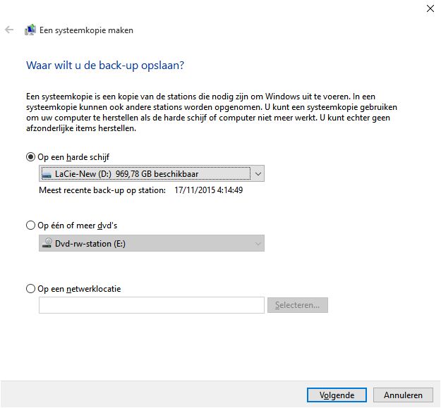

Maakt het wat uit mijn D te wissen, aangezien het niet uitmaakt welke schijf ik als doelschijf aanduidt..?
je dient volgens mij de D schijf niet te wissen aangezien er nog 52% vrij is ...
word er gewoon een map aangemaakt waar de systeemkopie ingezet word ...je kan dus eens proberen om deze D schijf als een doel schijf te gebruiken !
lukt dit dan wel dan heeft het met je usb poorten te maken vermoed ik aangezien je dus wel een bestand kunt over zetten van de ene naar de andere externe schijf !

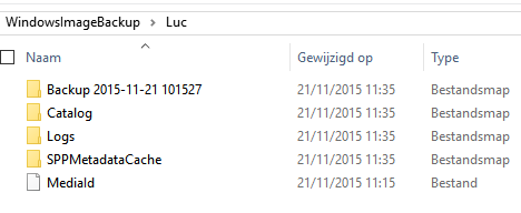

Dat is toch meestal zo. Deze keer ook:
Ik maak nu en dan eens op G of H, maar meestal op D de Systeemkopie omdat dit de snelste schijf is met de eSata verbinding.

Wanneer ik van mijn SSD naar de externe D kopieer, dan komt er geen USB aan te pas. Dus aan USB kan het niet liggen.

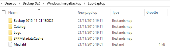

waarschijnlijk ligt het dan aan de snelheid ... het rare is hier dat ik zelf ook dus mijn systeemkopie's naar een extern usb schijf laat wegschrijven en dit hier dus geen problemen geeft ...ik heb daar straks er nog 1 aangemaakt ..
