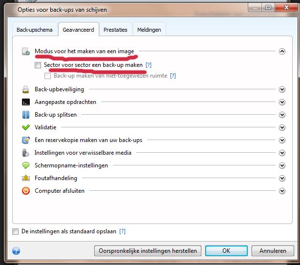

Meestal bevatten die betere tools zoals Acronis wel een compressie mogelijkheid. En wanneer er geen data staat, wordt deze bij een File System level backup ook niet meegenomen. Cluster level backup bevat de volledige capaciteit van het te nemen medium...

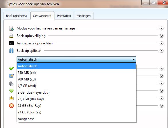

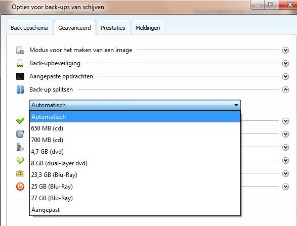

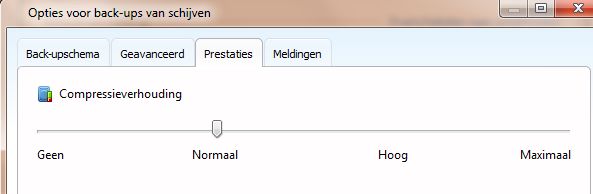

De compressie verhouding is inderdaad goed in te stellen in Acronis True Image. Ook kun je een image splitsen over meerdere schijven of desgewenst op meerdere Dvd's of zelfs CD's. Dit laatste kan ik afraden, omdat dit wel eens erg veel CD's kan kosten en het terugzetten is hierdoor tevens enorm veel werk. Een image gesplitst over Dvd's is ook niet echt een goede optie als er erg veel data weggeschreven moet worden als Image. Blu-Ray kan wel een optie zijn, maar niet iedereen heeft zo'n station en de schijfjes zijn prijzig. De beste en goedkoopste optie is dus een grote HD aan te schaffen en bij te plaatsen in de PC of een grote externe harddisk of alles Backuppen naar een server of NAS.

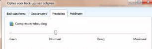

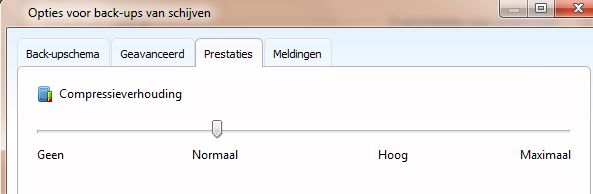

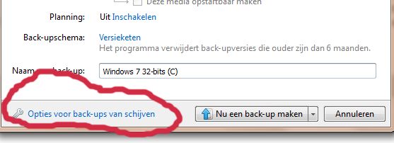

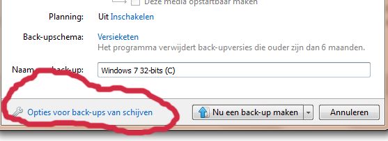

Je komt bij deze instellingen via : Opties voor Back-ups van schijven ( Het kan gebeuren dat bij andere versies van True Image alles er iets anders uitziet. Ik gebruik versie 2011)

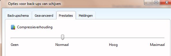

Daarna onder het Tabblad Prestaties, kun je de Compressieverhouding instellen.

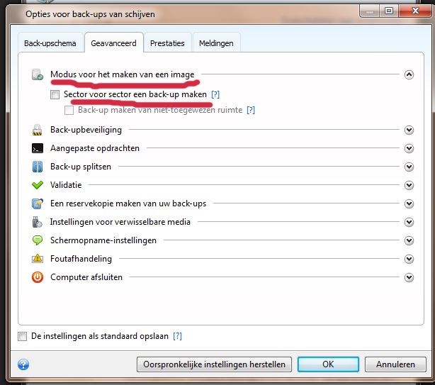

Onder het Tabblad Geavanceerd, kun je het splitsen opgeven.
Verder zijn er nog vele andere instellingen mogelijk die voor ieder verschillend kunnen zijn.
Je ziet nu ook dat Acronis de termen Image en Backup door elkaar haalt wat ik eerder genoemd heb.
