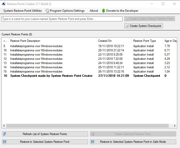

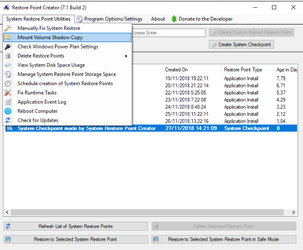

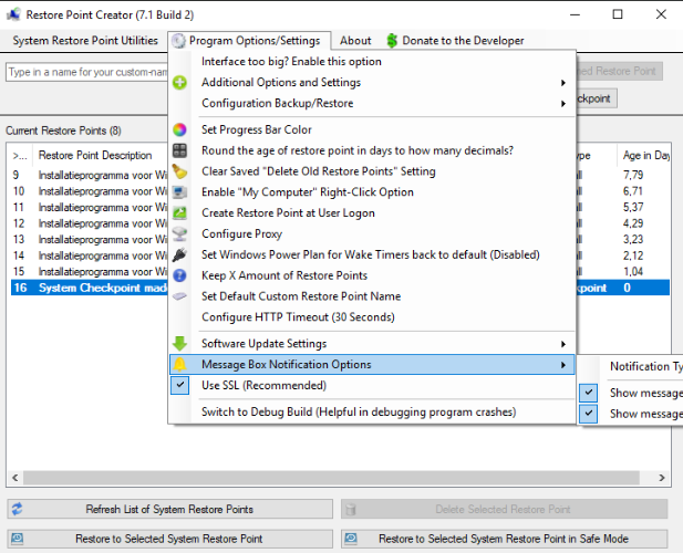

ik heb zojuist een programmatje gevonden dat wellicht interessant voor u kan zijn ..dit heet Restore Point Creator en je download het zip bestand ..deze pak je vervolgens uit en je start de Restore Point Creator.exe op deze Restore Point Creator.exe is een zelf uitvoerend bestandje wat je toelaat om herstelpunten aan te maken ..
    44.3 KB · Weergaven: 279
    111.6 KB · Weergaven: 296

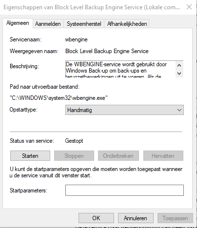

ik,heb drie manieren om een herstelpunt te maken .Maar als ze verdwijnen heb ik geen systeemkopie meer om ingeval blauw scherm restore te kunnen starten .Er is geen kans om de noodzakelijke service Block level backup engine srvicesservice te starten . geeft dan errorfout 0x80070005

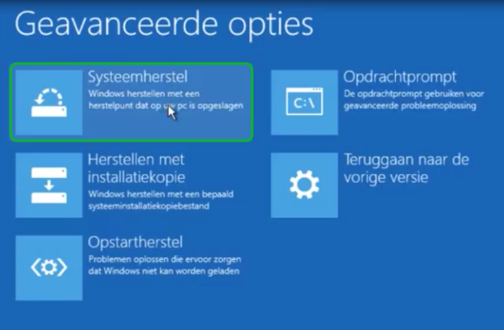

het gebruik van een herstelpunt is afhankelijk van welke Windows10 versie er ingebruik is...sinds versie 1803 kun je geen herstelpunt terug plaatsen van uit Windows zelf .
men dient via en opstartmedium op te starten ...dit kan dus vanaf een opstartbare usb zijn maar ook vanaf de Windows 10 dvd of vanaf een herstel cd
*stel je start op vanaf de herstel cd welke je hier op pctuts kunt downloaden dan dien je na het ingeven van de taal /land instelling de optie te nemen problemen oplossen > geavanceerde opties > Systeemherstel
en indien er herstelpunten aanwezig zijn dan krijg je de keuze om er ééntje te selecteren

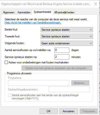

g.middag .Ik heb dism.exe nagekeken en kom weer tot de conclusie dat er zonder herstelpunten niets kan hersteld worden, en doordat windows die verwijderd bijj uitval rest me enkel nog systeemkopie die nie kan gemaakt worden . Indien starten niet mogelijk is kan ik ook niet naar een externe image gaan, of een ander herstelprogramma uitvoeren .Enkel doordat de service "Block Level Backup bEngine Services-service " niet wil starten.
Dus/windows verwijderd herstelpunten na uitval en systeemkopie die die herstelpunten kan vervangen wordt niet gemaakt door niet starten van service

bedankt,dat wist ik niet.Ga ik maken.Ik ga stoppen met die systeemkopie, en hopen dat ik geen blauw scherm meer krijg, heb in dat geval mijn herstelpunten nog.Volgens google zijn er ontelbaren met dergelijk probleem, en andere win10 helpt ook niet0 al meermaals moeten doen.Bedankt voor de moeite allen, ik heb veel bijgeleerd, dat wel .De instellingen van block Level zijn ok
