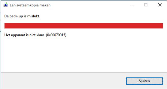

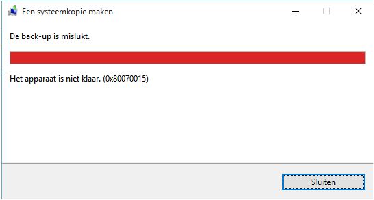

Al gans de morgen probeer ik een Systeemkopie te maken zoals ik er al duizend had gemaakt.
Het horizontaal balkje begint te schuiven, en na 15 seconden wordt het helemaal rood met de volgende mededelingen:
(1) Apparaat is niet klaar
(2) Systeemkopie mislukt
(3) 0x80070015

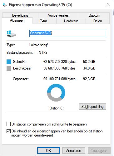

waarschijnlijk is er dus niet genoeg vrije ruimte op deze externe schijf aangezien een systeemkopie een 1 op 1 kopie is ...
deze word dus niet ingekrompen ...

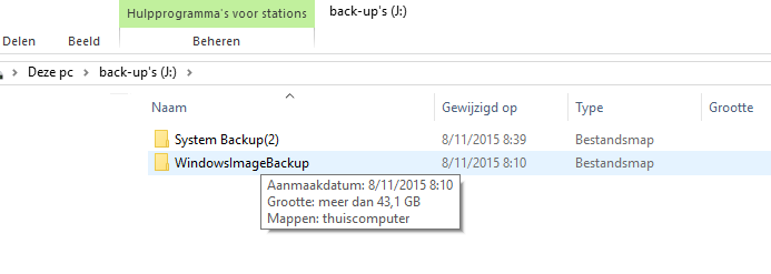

Ashampoo_Snap_2015.11.21_13h37m31s_012_.png Ashampoo_Snap_2015.11.21_13h36m22s_011_.png

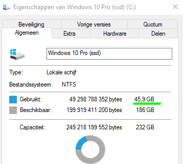

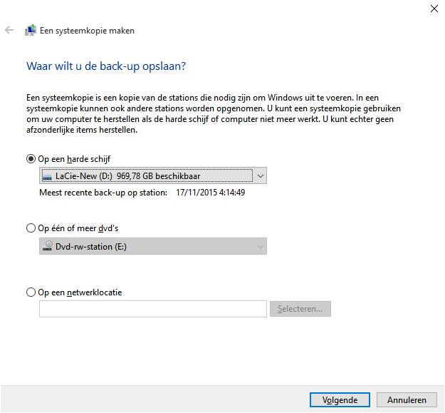

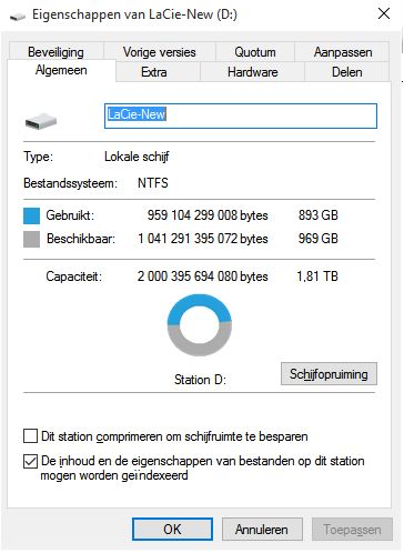

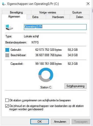

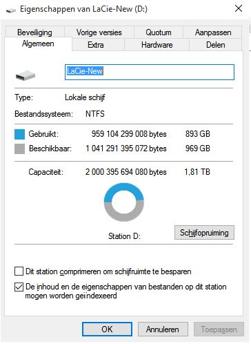

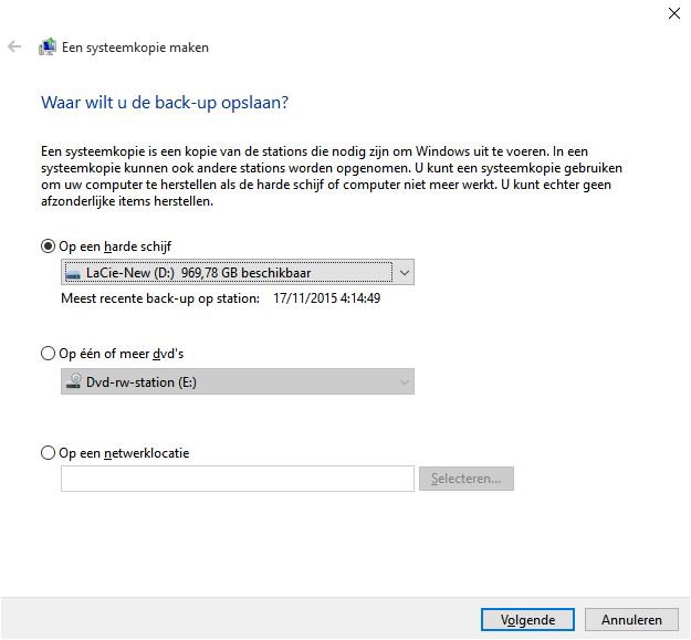

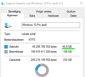

Jammer genoeg is het dat niet, want:
- de complete C = 58,2 GB;
- de bestemming D heeft 969 GB vrij;
- wordt bevestigd in de dialoog;
- bekijk de vier beeldjes eens a.j.b.:

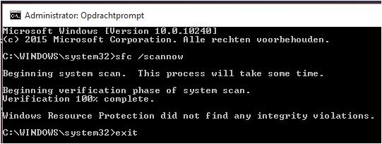

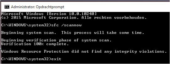

start een opdrachtprompt op als administrator en draai eens de sfc /scannow ..
volgens mij zit je met beschadigde systeembestanden ( teveel opruimers gebruik!).

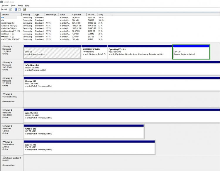

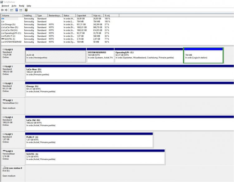

raar ...plaats eens een afbeelding van schijfbeheer ...denk dat je gereserveerde systeempartitie te klein is en dat deze dan de schuldige is .

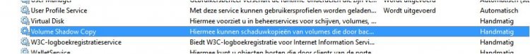

*controleer ook de service volume shadow kopie ..deze zou op handmatig ingesteld moeten zijn !
bij mij is deze dus nu gestopt en kan ik deze bijgevolg ook opstarten ...
Hier is Schijfbeheer:
En hier de Volume Shadow Service (niet gestart - moet ik starten?)

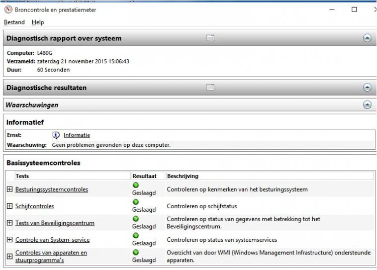

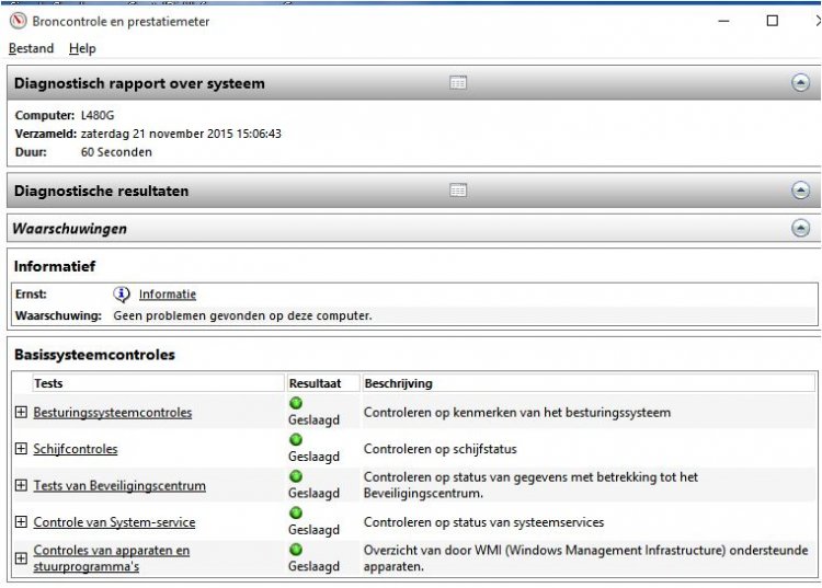

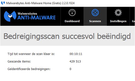

Nog de Perfmon /Report controle gedaan in Uitvoeren:

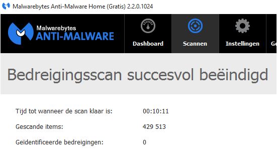

En een MBAM-check:
Wat kan ik nog méér doen?
het gaat dus om de SSD (schijf 0 in schijfbeheer)
wel jij gebruik toch ook dacht ik de Windows 10 of ben ik verkeerd !
want in de Windows 10 is de door het systeem gereserveerde partitie wel groter dan 100Mb bij mij op de SSD is deze wel 350Mb
bij u echter is deze maar 100Mb ( denk dat hier het probleem zit !)
Ik zal de Shadow copy dan eens opstarten.
Maar deze System reserved is al drie jaar 100 MB. Dus dat is het toch niet, hé?
