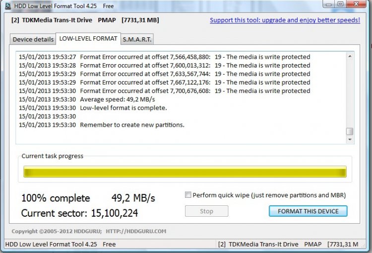

Bekijk bijlage 9957
nadat het low level format tool gedaan is (100%) zie je de balk geel/oranje van kleur veranderen ...
je dient het tool af te sluiten ...
tevens dien je de stick nu opnieuw te formateren en deze zal nu normaal gezien terug te gebruiken zijn ...
de data die erop stond ben je effectief kwijt , deze kan niet terug gehaald worden !

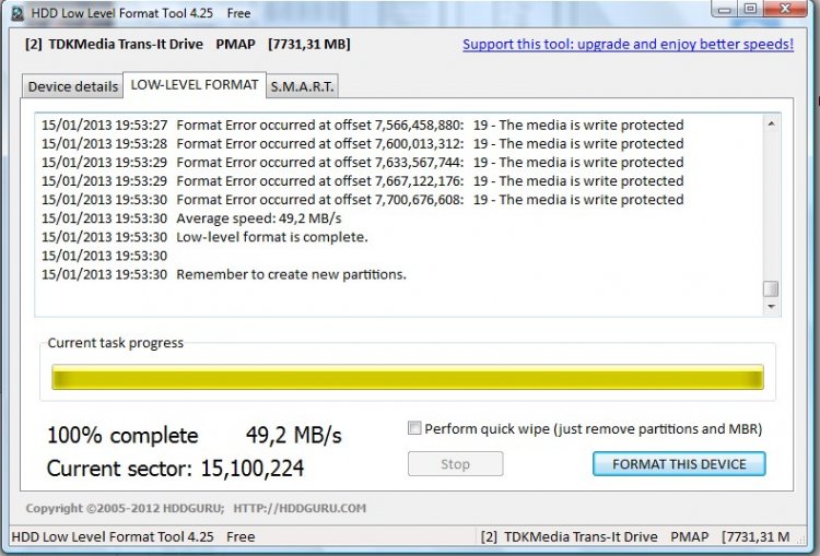

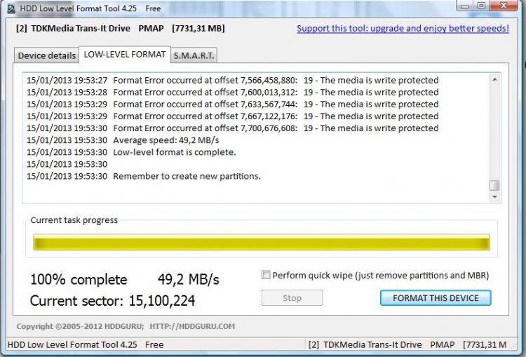

beste qtex, dit is de printscreen na het werk van je tool
ik zie de gele balk, 100% complete en hij vraagt "format this device"
als ik erop klik begint hij opnieuw en krijg ik even later hetzelfde beeld
dan ga ik formatteren zoals je zegt in antwoord #118 en krijg ik de melding: schijf is tegen schrijven beveiligd
heb dus niet geformatteerd als administrator want ik weet niet (meer) hoe dat moet
