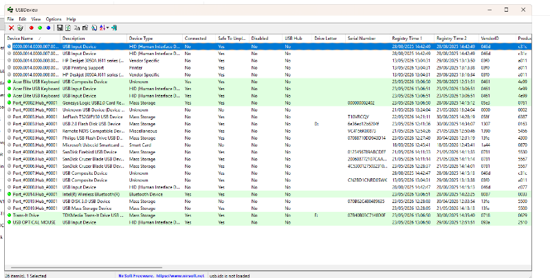

ik krijg plots een melding dat een usb stick een storing heeft veroorzaakt ( vooraan op de pc )
opent niet meer
een ander stick wel
maar als hem achteraan op 1 van de 2 usb aansluitingen aansluit gaat het wel
kan ik iets veranderen of downloaden om dat op te lossen
    117 KB · Weergaven: 62

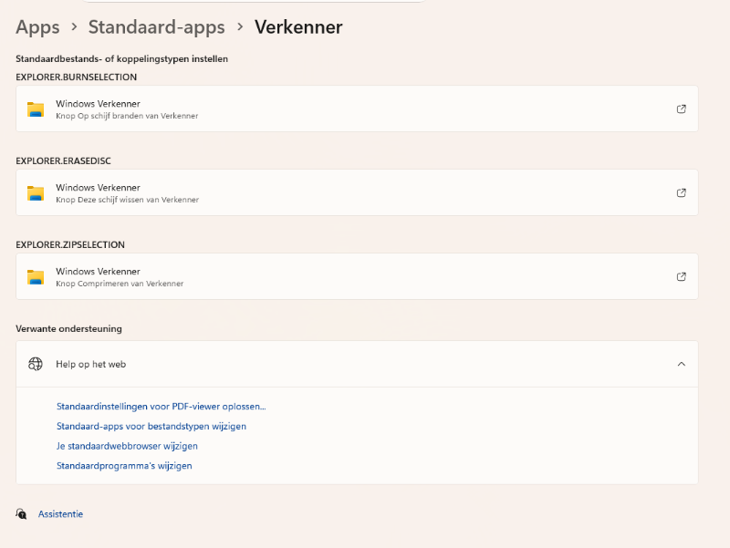

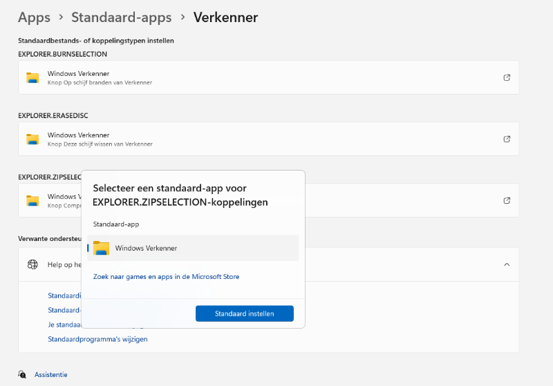

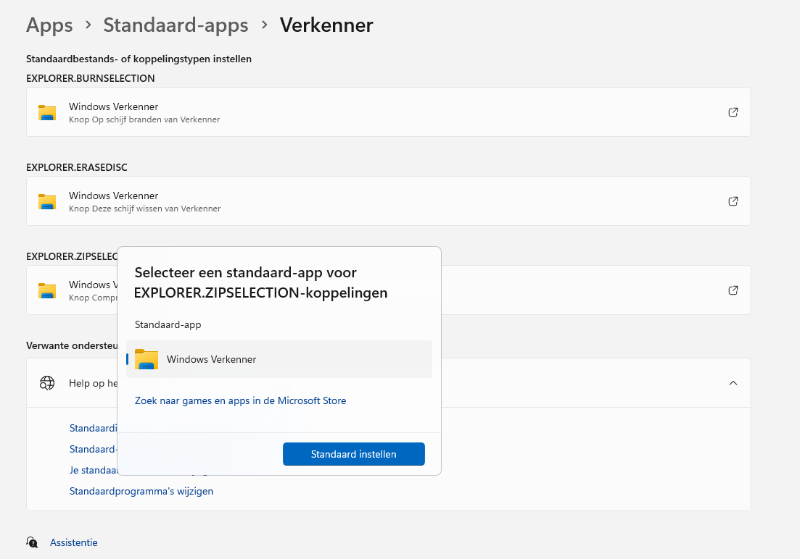

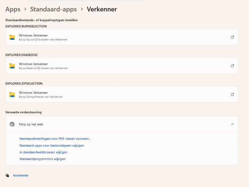

als ik Apps en standaard apps open en naar verkenner ga krijg ik het volgen en verder dit -zie 2 de screen -
moet ik daar iets veranderen , als ik erop klik gebeurt niet veel
    91.2 KB · Weergaven: 62
    73.7 KB · Weergaven: 56

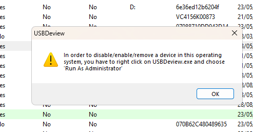

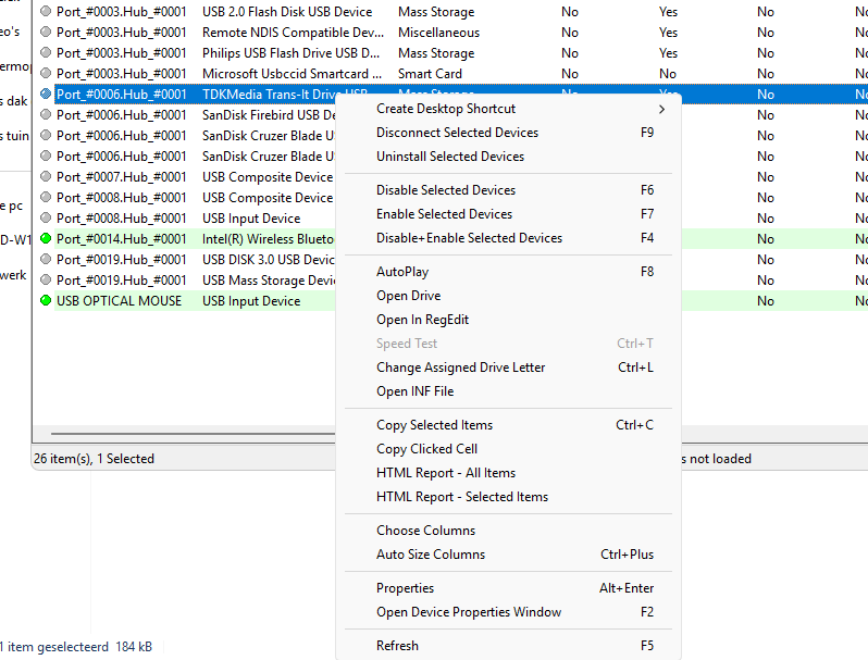

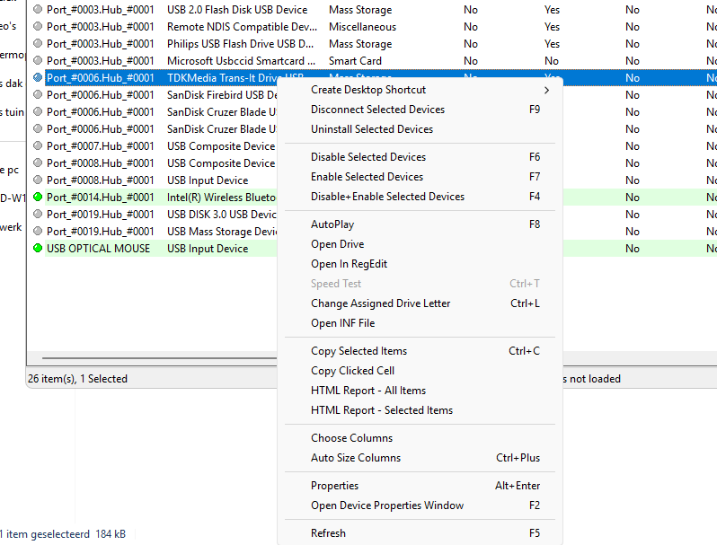

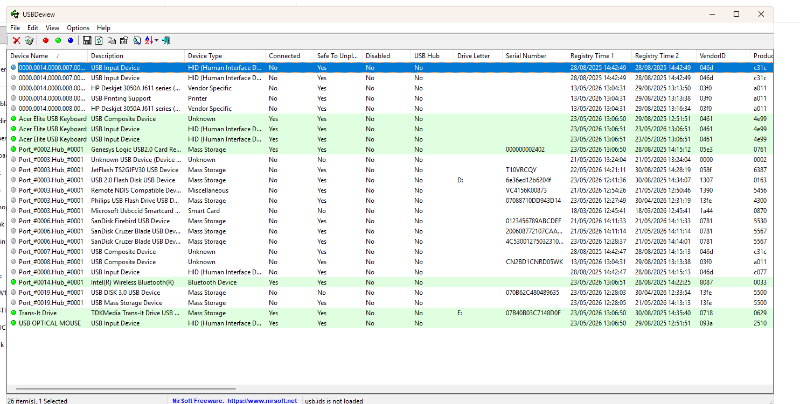

Ja PhilipV , ik weet , ik stel veel vragen hé .....maar hoe kan ik in het lijstje zien of weten welke entry problemen geeft ?
het is een TDK stick en als ik in het lijst klik en dan op het rode kruisje moet iets doen als run als administrator maar vind dat niet , ook niet als ik rechts klik
    17.7 KB · Weergaven: 50
    54.4 KB · Weergaven: 58
Wat voor poort is het? USB 2, 3x of ?
Wat voor stick is het? USB 2, 3x, USB C met adapter naar usb A stekker, of... ?
Merk, type, modelnr, link...
Heeft die eerder al wel gewerkt op die poort? Of nooit op enkel die poort gewerkt?
USB versies hebben verschillende speficiaties.
USB 2 is bv gedefinieerd tot max 500mA.
USB 3 tot max 900mA.
Als je een desktop PC hebt met aansluitingen vooraan is dat met een kabel van het moederbord naar de connector aan de kast.
Die kabel heeft een bepaalde weerstand wat dan in feite ook een (lage) stroomverbruiker is.
Als je nu een USB 2 stick gebruikt die tegen of iets meer dan 500mA trekt kan die kabellengte net teveel zijn waardoor
een beveiling die poort afsluit om schade te voorkomen.
Is het bv een USB 3 stick die kan in principe tot 900mA stroom vragen, wat dan ook teveel is voor USB 2.
Een klener volume USB 3 zal bv wel werken, een grotere, of een USB SSD, dan weer niet...
Aan de achterkant van de PC zit die verbinding rechstreeks op het moederbord, dus zonder extra kabellangte en kan dus max stroom aan de USB stick leveren.
Om bovengenomed reden ook altijd raadzaam om "powered" USB hubs te gebruiken.
"Powered" = USB hub met extra voeding waardoor de USB poorten zelf minder stroom moeten leveren.
Mogelijk wordt je USB stick wel "gezien" maar geen schijfletter toegekend.
Dit kan je controleren met Disk Management: rechtsklikken op START, dan links klikken op "Disk Management".
Dismanagement is wrs Schijfbeheer in NL. (Gebruik zelf een Engelse windows.)
Op het deel van het scherm dat je laat zien staat maar 1 TDK dus dat is al duidelijk.
Selecteer die en wis die entry met het daarvoor voorziene menu...

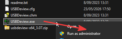

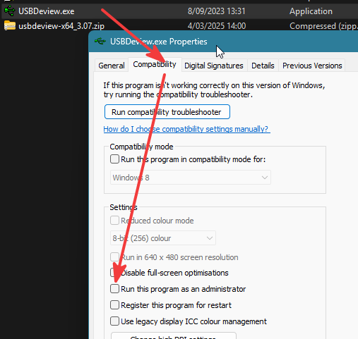

Je moet de tool idd. opstarten met administratieve rechten.
Dat kan je best en zeker voor toekomstig gebruik gewoon oplossen als volgt :
a) in de shortcut waarmee je de app opstart, bij mij op desktop. Die lanceer je dan niet door dubbelklikken maar met rechtermuisknop en kiezen uit context-menu :
b) rechtstreeks starten, zonder shortcut -> zelfde systeem :
c) voor eens en altijd via de properties, opnieuw vertrekkende van de EXE :
