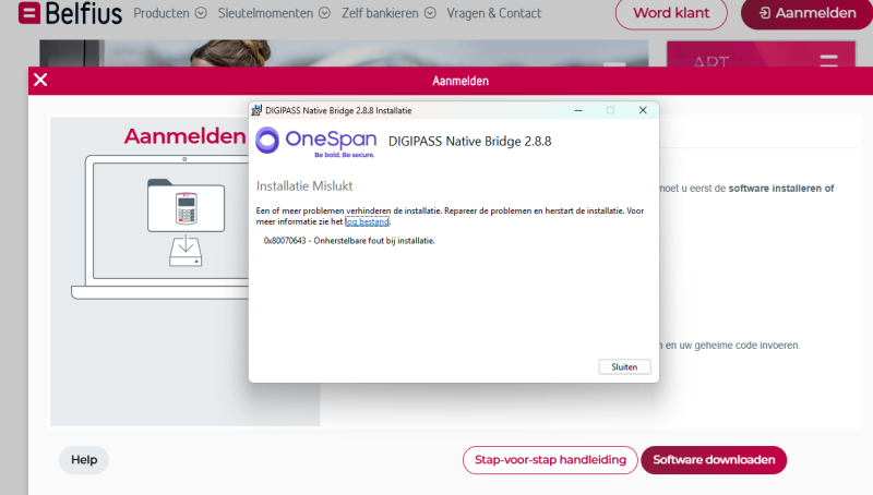

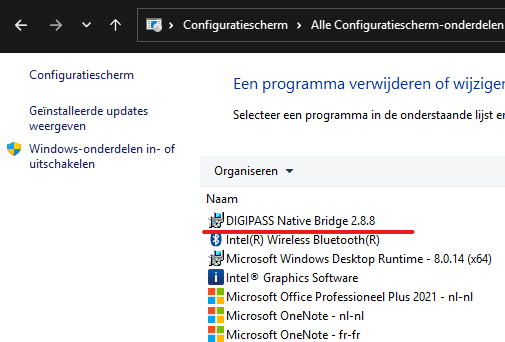

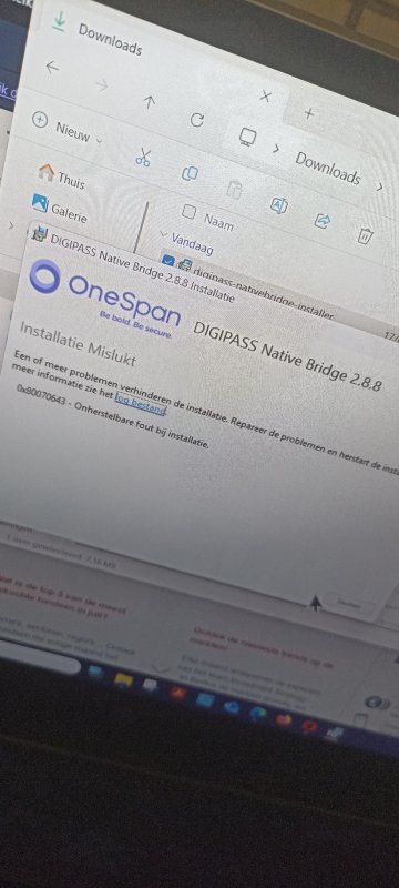

Denk hier in Vlaanderen dat er ook wel gebruikers zijn die bij Belfius klant zijn. Altijd tevreden geweest over het gebruik met kaartlezer met usb kabel, enkel pin nodig om aan te melden en transacties te doen. Nu in Windows 11 krijg ik dit niet aan de praat, steeds foutmelding. van Belfius deze oplossing gekregen, wel het werkt nog niet. Nu gebruik ik wel meestal Itsmi in plaats van de kaartlezer maar sommige zaken moet je met de kaartlezer uitvoeren. nu wel nog een Win 10 computer en daar werkt dit probleemloos. Ik vraag me dus af of iedereen zomaar de oplossing kan uitvoeren als je niks van computer afweet. Nog iemand met dit probleem?
De installatie van de kaartlezersoftware 'DIGIPASS Native Bridge' faalt. De Digipass Native Bridge wordt niet geïnstalleerd op uw computer en u krijgt de foutboodschap: Error '0x80070643'.

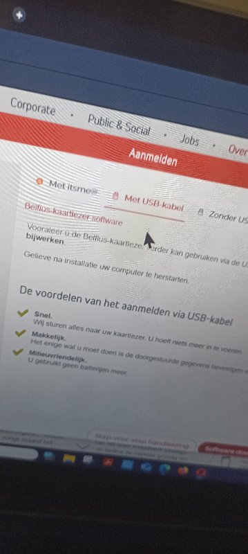

Identiek hetzelfde probleem gekregen, op mijn mama haar laptop is Windows 10, altijd ingelogd, tot de software kwam, ieder keer kwam die foutmelding. Bij mijn pas nieuwe msi game computer gaan kijken, de software geïnstalleerd en daar geen enkele foutmelding en ik kon de kastje Belfius gebruiken zonder problemen, helaas bij de hp hindert het iedere keer opnieuw. Maar mijn mama is 76 jaar en niet pc online behendig, moest de usb kabel of ze wou niet meer op pc de bank opgaan.
    44.2 KB · Weergaven: 202

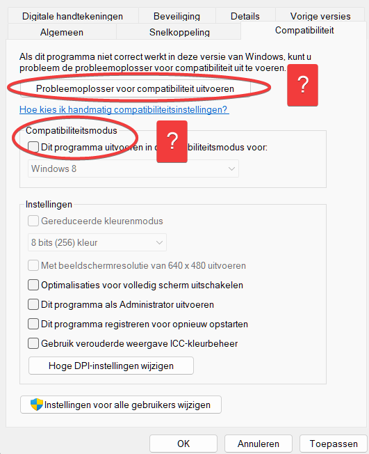

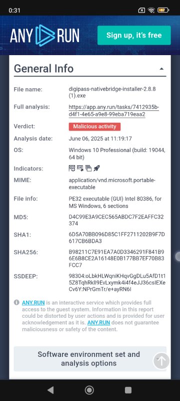

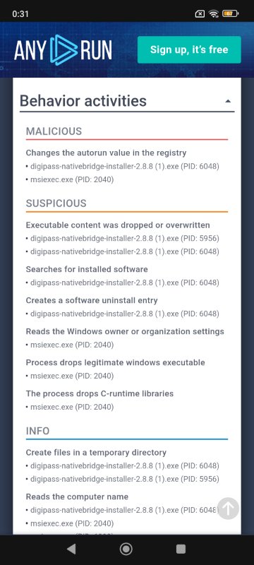

Blijkbaar op een andere site blijken er toch problemen te zijn met die digipass 2.8.8
Scans en Reports geven aan dat de software niet in orde is en dat daarom Windows het weigert. Veiligheid van Windows zelf dat het niet Installeert.
8. Installeer de Vasco plugin voor de kaartlezer:
Als je een Belfius kaartlezer gebruikt, kan het zijn dat je de Vasco plugin moet installeren, zoals beschreven in de installatiegids
