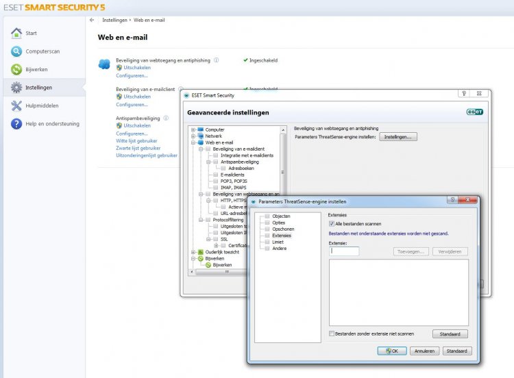

Ik heb hier laatst de laatste AVG van een pc verwijderd, dus ik kan het hier zo snel even niet nazien. Maar bijvoorbeeld in NOD32 kan ik bestands extenties opgeven die veilig zijn voor de emailscanner. Zodoende krijg ik nooit een melding als ik een bepaalde extentie als bijlage ontvang.

ik heb wel de AVG Internet Security 2013 in gebruik ... en heb deze nagekeken ...
open de AVG interface..klik verder rechts boven op opties ...
selecteer hier nu de " geavanceerde instellingen " en klik daar op..
er opent een nieuw scherm...
open het kruisje bij " e-mail bescherming "
open vervolgens het kruisje bij " e-mailscanner"
klik verder op " mailfilters " ( hier mag dus niets aangevinkt zijn of niets vermeld staan in de regel die daar vermeld word voor uitzonderingen toe te staan )
ook bij " certificatie" mag er niets aangevinkt staan...
