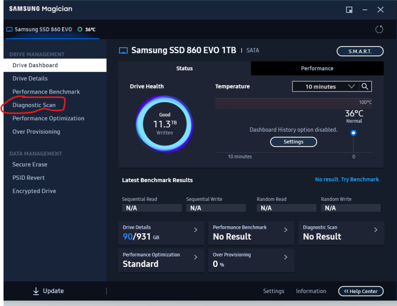

Iemand een idee welk programma wel de fout zou kunnen vinden in mijn SSD.

nee je krijg er dat niet standaard bij samsung magician je moet dat gaan downloaden en installeren die software en daar heb je wel Diagnostica scan op en nog het een ander
