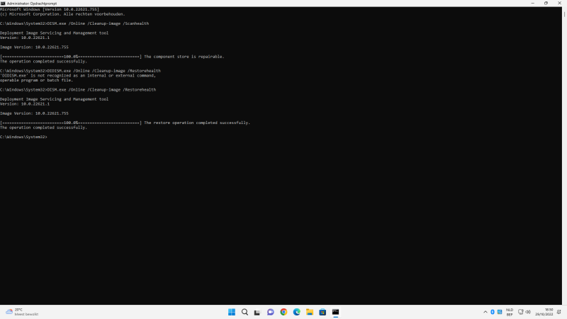

bij de eerste opdracht gaf deze dus aan dat er fouten aanwezig zijn /waren ..
via de tweede opdracht werden deze fouten verholpen ..
nu is het afwachten of je bij de volgende opstart wederom 2 uren dient te wachten !
indien zo dien je het gebruikersaccount te herstellen ... of je een nieuwe aan te maken .

Beste allemaal,
Het probleem is opgelost door gebruik te maken van;
DISM.exe /Online /Cleanup-image /Scanhealth
geeft deze aan dat er geen fouten zijn sluit je de Windows Powershell administrator ..
*geeft deze te kennen dat er fouten zijn geef je de volgende opdracht in
DISM.exe /Online /Cleanup-image /Restorehealth en klik je op enter ..
Deze morgen kon ik opnieuw gewoon aanmelden.
Dank aan allen voor de geboden oplossingen
