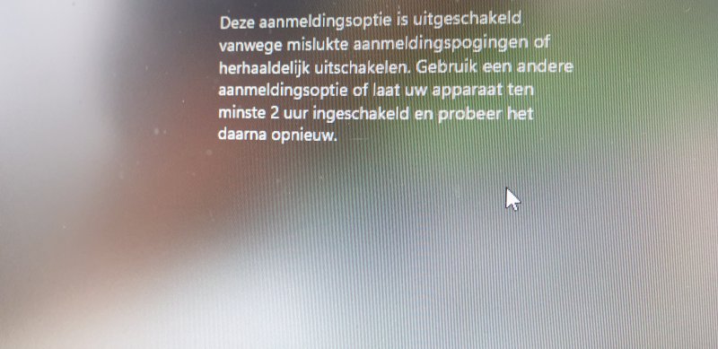

Ik heb volgend probleem met een medion Pc
De aanmeldingsoptie is uitgeschakeld vanwege mislukte aanmeldingspogingen of herhaaldelijk uitschakelen. Gebruik een andere aanmeldingsoptie of laat uw apparaat ten minste twee uur ingeschakeld en probeer het daarna opnieuw.
Daarna kan ik opnieuw werken maar de volgende dag is het opnieuw hetzelfde

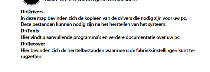

deze Info heb ik wel gevonden ...

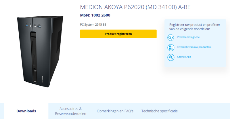

heb je ooit je pc geregistreerd bij Medion?
uit de handleiding:
dit stond / staat op je D-partitie.
de vraag of je ooit een backup/kloon gemaakt hebt is overbodig ... wat kan er gebeuren trouwens?

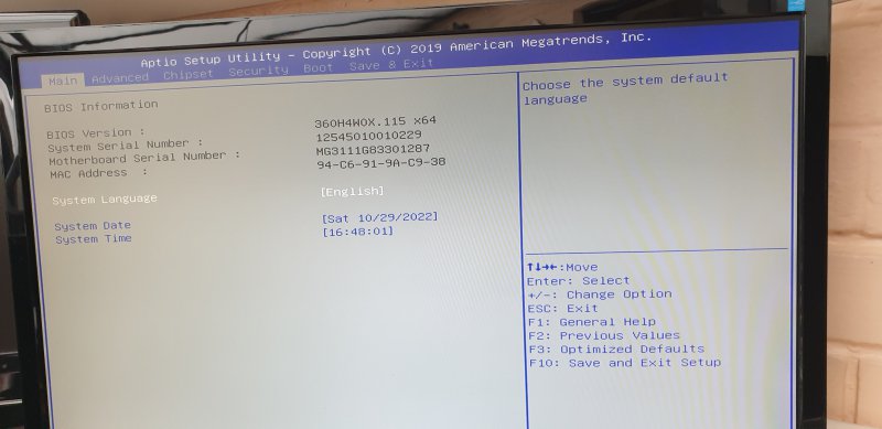

Aanvullend op #4: netsnoer van je toestel verbonden laten met het elektriciteitsnetwerk (schakelaar aan laten bij gebruik stekkerdoos) geeft, denk ik, uitsluitsel over de toestand van de knoopcel op je MB.

Er zijn geen schijven bijgezet, bij het opstarten zie ik na het ingeven van het wachtwoord het volgende verschijnen (zie bijlage).
    57 KB · Weergaven: 310
