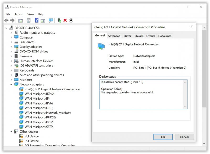

Beste techneuten,
Na een crash (ik kon nergens meer in of bij) heb ik besloten om dan windhoos 10 maar opnieuw te installeren.
Dit ging niet zonder enige moeite, om door te kunnen moest ik " ik heb geen internet" aanklikken.
Nu heb ik inderdaad geen internet en heb ook nog geen manier gevonden om dit op te lossen.
De drivers van Intel heb ik handmatig geïnstalleerd maar dit mocht niet baten.
Iemand een idee hoe dit te verhelpen? Opnieuw installeren van windhoos komt elke keer bij hetzelfde scherm uit " ik heb geen internet"

Helaas werkte het installeren van chipset en daarna lan drivers niet, resultaat is exact als voorheen.
Heb inmiddels de originele dvd van asrock (terug) gevonden, na uit elkaar halen en schoonmaken van pc zal ik die eens proberen.
Voor de duidelijkheid: Het is 1 aansluiting rechtstreeks op het mobo, geen kaartje.
Dan vrees ik dat je ernstige problemen hebt met dit moederbord.
Het geeft wel degelijk aan dat de Gigabit Netwerk adapter zich in een PCI slot bevind.
En er is eenuitroepteken bij deze Gigabit adapter, wat betekend dat hij niet werkt.
Maar bij Other Devices staan ook uitroeptekens bij PCI Device.
Ik ga er wel vanuit dat je er een 64-bits besturing op hebt staan anders werkt het niet. Asrock heeft geen 32-bits drivers voor dit moederbord in de aanbieding.

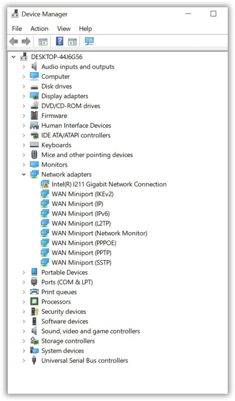

Goed, even een update:
PC goed schoongemaakt, alles nagekeken, alles opnieuw geïnstalleerd vanaf originele dvd, daarna alles ge-update.
Bios was al geupdate naar de nieuwste versie.
Er is weinig verschil, alleen "other devices" foutmeldingen zijn weg.
Natuurlijk wil ik graag een permanente oplossing en is het Mobo vernieuwen wellicht ietwat drastisch.
Ik heb intern wat ruimte gemaakt zodat ik een netwerkkaartje zou kunnen plaatsen.
Mijn vraag is: Is dat een goed plan en dan welke? Ik heb glasvezel met een Fritz!Box 5490.
Als ik voor 35 tot 50 euro dit probleem permanent kan oplossen kom ik er nog goed af.
Ik heb er een paar gevonden, graag jullie mening.
