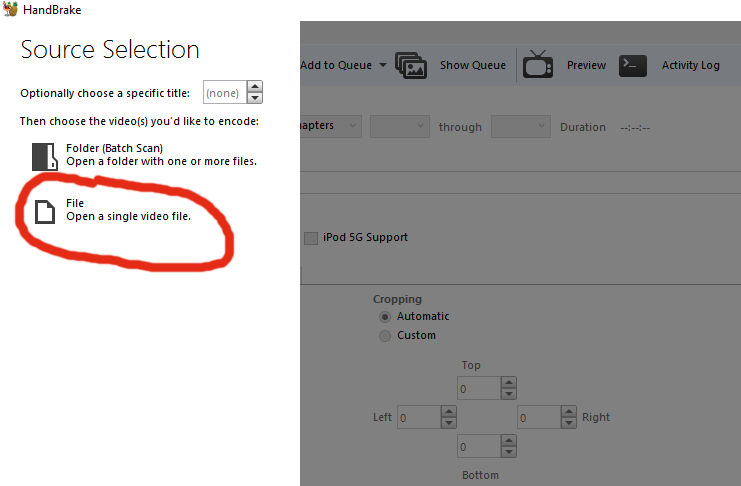

Open het programma en laad het mp4 bestand in bij open a single video file , zie afbeelding

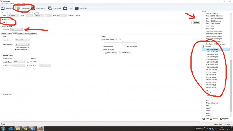

In het volgende scherm kies je rechts bij Matroska het juiste formaat wat je wilt hebben. Hoe groter hoe kwalitatief beter meestal.
Je ziet nu dat links waar ik de pijl heb gezet .mkv komt te staan en dat wil je dus ook.
Bij destination vul je in hoe je het .mkv bestand wilt noemen, en daarna rechts daarvan zie je staan Browse. Ga hier naar de map waar je het bestand wilt opslaan.
Klik daarna bovenin op Start Encode.
Hierna zou het programma aan de slag moeten gaan. Bij hele grote movie bestanden en een trage pc kan dit wel eens behoorlijk lang duren met de conversie. Heb dan dus wat geduld.
