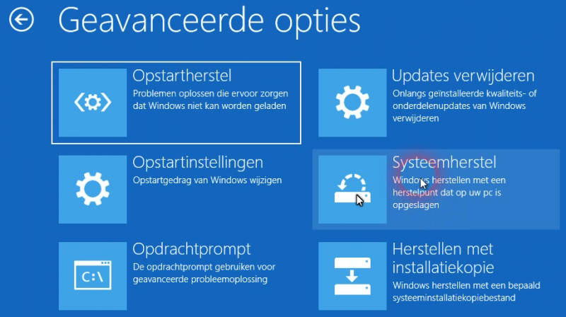

wil je de huidige image behouden en gebruiken dan dien je nadat deze gebruikt werd op te starten vanaf een Windows 10 installatie medium het zijnde een dvd dl of een usb stick en er de hertstel optie te starten zodat je voor een opstartherstel kunt gaan .. hiermee word dan een opstartbestand weg geschreven naar schijf 0
*onderstaande optie laat je toe voor een opstartherstel te gaan !
