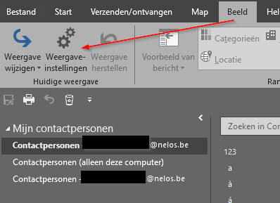

Oei ... dat is wel heel 'corrupt' dan ...

Ik probeer uw afbeelding uit te vergroten maar het is erg onduidelijk.
Wat ik linksboven onder Start zie staan is Nieuwe Mail en Nieuwe items en dat is niet het contacten weergave blad maar het email of berichtenweergave blad.
Je zou ook een heel ander lint moeten krijgen met het contactenblad.
Dan vraag ik me af wat u ziet als u op de meest linker button met het envelopje klikt en dus naar de emailweergave gaat.
Het lint is bij u ook de email of berichten weergave.

Ik heb geprobeerd een deel van uw afbeelding uit te vergroten.
Het lijkt er op dat uw contacten in iCloud staan of hiermee gesynchroniseerd wordt.
En daar haak ik even af, hier weet ik ook zo snel even geen raad mee, maar volgens mij zit daar wel het probleem.
Dan denk ik toch zoals de afbeelding in mijn bericht #20 dat de contactgegevens in iCloud staan. Er staat ook een aantal achter [100] of zoiets.
Als het OST op de pc staat ( u zegt dat u dit gescand heeft ) dan zal er ergens iets van een synchronisatie met het OST bestand en iCloud plaats moeten vinden.
