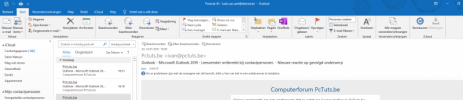

Ik ga er van uit dat u dit balkje bedoeld
Wat u bedoeld met het leesvenster is mij niet helemaal duidelijk.
Als ik echter klik op "Contactpersonen" krijg ik enkel het mappenvenster te zien met mijn contactpersonen. Het leesvenster blijft mijn berichten of agenda geven, afhankelijk van wat ik geselecteerd had voor mijn contactpersonen, samen met het bijpassende menu (berichten of agenda).
Inderdaad ik bedoel dat balkje. Met leesvenster bedoel ik het groot gedeelte waarin je uw volledig bericht kan lezen en waarin je je agenda ziet staan, afhankelijk van wat u selecteert in het navigatiebalkje.

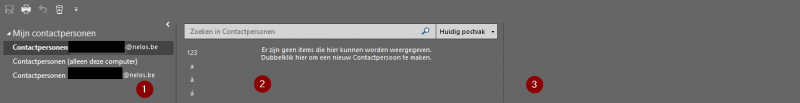

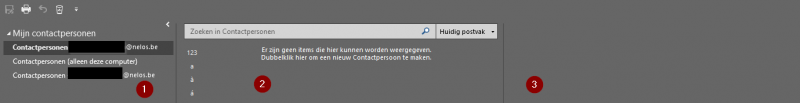

Ja Ludo, maar die staan niet in het leesvenster maar in de kolom tussen mappenlijst en leesvenster ... worden voorafgegaan door letters van het alfabet. En als je daar niemand ziet terwijl je toch een map hebt geselecteerd in de uiterst linkse kolom betekent dit gewoon dat er geen contactpersonen instaan :
1 = mappenvenster
2 = contactpersonen
3 = detailweergave van een in 2 geselecteerde persoon
Bekijk bijlage 249297
1 = mappenvenster
2 = contactpersonen

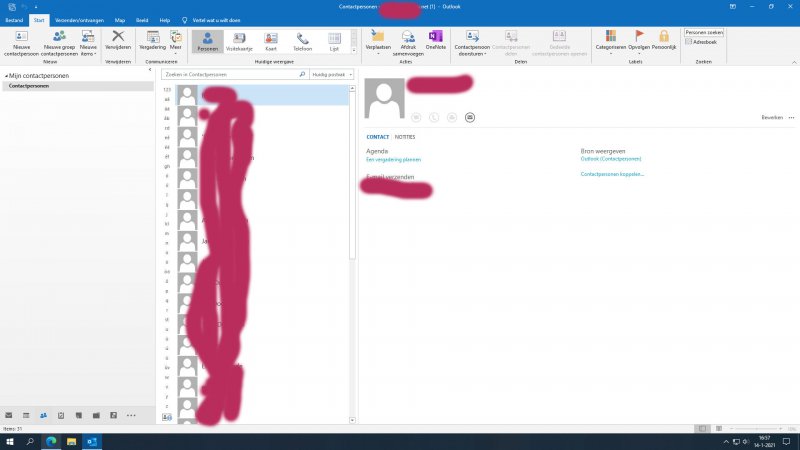

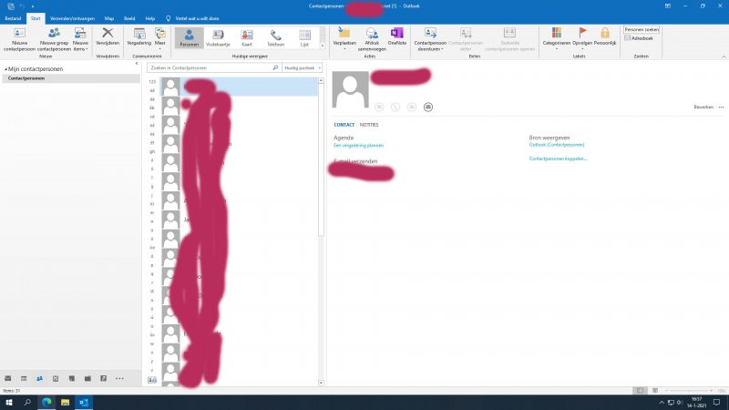

Ik heb even een print screen gemaakt van de contactenweergave hoe het er uit hoort te zien.
Heb wel wat privacy gevoelige adressen weggepoetst.
Bekijk bijlage 249300
Als ik een map in mijn mappenlijst van mijn contactpersonen selecteer, krijg ik ook dat beeld. Maar dat zou er onmiddellijk moeten komen vanaf het moment dat ik contactpersonen selecteer in mijn navigatiebalk.

Deze weergave is bij mij ook zo (2016)
Eerste verticaal vak: accounts die in outlook gemaakt zijn (ook Outlook.com staat hier tussen)
Tweede verticaal vak: contacten die in de aangeklikte account gemaakt zijn
Derde verticaal vak: de aangeklikte contactpersoon van vak 2
