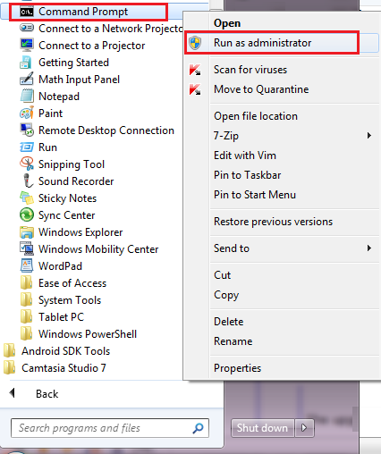

Ga naar Start linksonder en daarna Alle Programma's. Dan Assessoires. Hier zie je Command Prompt staan.
Ga hier met rechtermuisklik op staan en kies nu voor als administrator uitvoeren.
CMD wordt nu dus als administrator geopend.

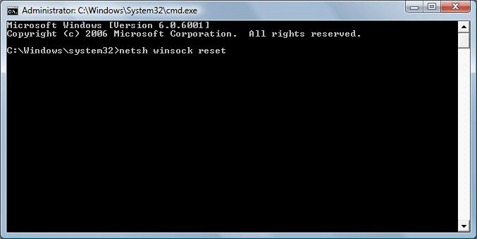

Voor nu de volgende opdracht in: netsh winsock reset
Start daarna de computer opnieuw op.
Ik heb even gezocht via Google en hiervan een 2 afbeeldingen gevonden.
