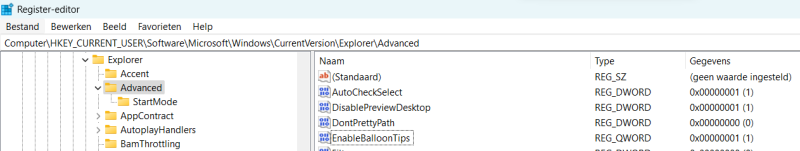

Hieronder het resultaat in het register. Dat ziet er blijkbaar goed uit?
Ik moet nog testen of de melding nu terug opdaagt.
De aanpassing van het register iheeft geen verandering gebracht.

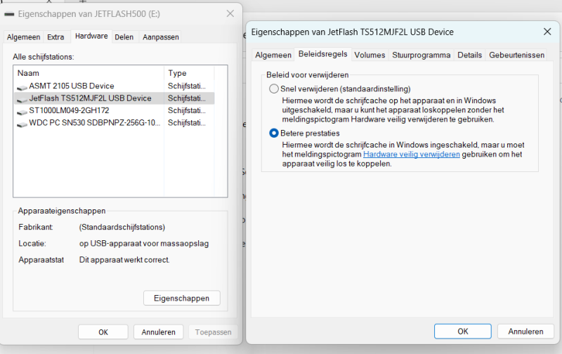

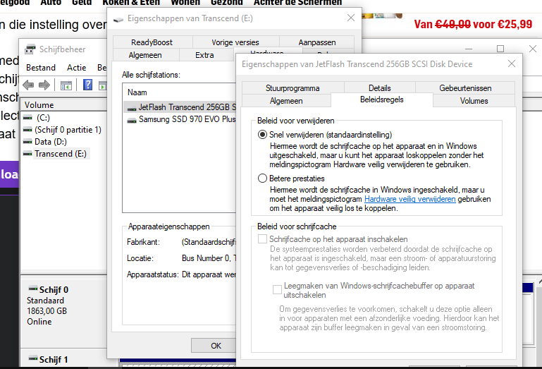

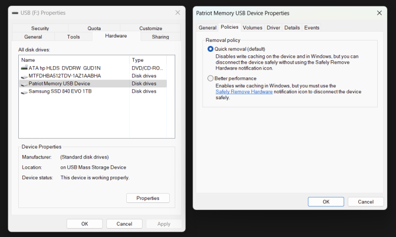

Wanneer de betreffende USB stick aanwezig is, bekijk dan via het explorer conext menu naar de eigenschappen van dat station.
Er staan twee keuzes: Quick removal of Better Performance
Deze moet op Quick removal ingesteld staan. Anders gaat die 'veilig verwijderen' nooit toepassen op dat apparaat.
@DDragon80
Graag een screenshot aub. Ik zie nergens "Quick removal of Better Performance"
(Heb momenteel Nederlandse versie, maar zie geen equivalente bewoording)
Je moet dus Better Performance aanvinken ipv de default Quick Removal... (foutje van mij in vorige post)
Maar, standaard Quick Removal behoeft geen hardware veilig verwijderen methode. Omdat die daarop voorzien is (geen cache gebruikt), wat dus veiliger en beter is in deze situatie.
