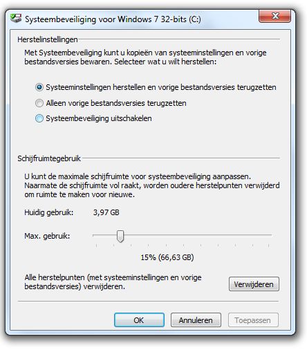

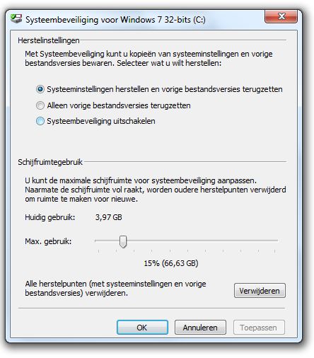

Daarom hier nog een mogelijke oplossing.
Staat de Systeembeveiling misschien uit ? Zie afbeelding hieronder, je moet de bovenste selectie aangevinkt hebben om Systeemherstel te kunnen gebruiken.
Dit bereik je zo: Linksonder de Startknop en dan Configuratiescherm. Dan Systeem en Beveiliging. Daarna Systeem. Dan links weer kiezen voor Systeembeveiling. In het volgende popup blad selecteer je de schijf waar de besturing op staat. ( meestal de C schijf ) en klik daaronder op Configureren. Nu krijg je het blad van mijn afbeelding te zien. Alles moet ingesteld zijn zoals in mijn afbeelding, alleen de schijfbalk mag je zelf een waarde geven. Als je voldoende schijfruimte heb, kun je deze wat ruimer zetten. Als er nog weinig schijfruimte is, kun je hem wat minder zetten. Het minimum is 1%

punt 7 uitgevoerd en alles is orde ingesteld

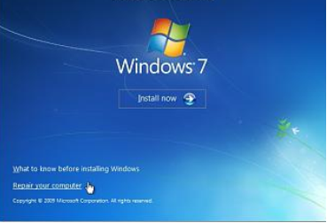

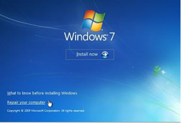

ik heb het log eens nagezien en er zijn heel wat missende of beschadigde bestanden die niet hersteld konden worden ..
mijn advies luid om de Windows 7 te herstellen vanaf de installatie dvd .
dan ben je niet in het bezit van een Win7 dvd..
de optie om te herstellen zoals ik aangaf bericht #56 is wanneer je opstart vanaf een Win7 dvd
jij spreekt nu over een voorgeinstalleerde Windows dan is er waarschijnlijk een recovery partitie aanwezig ...waarmee je deze terug naar de fabrieks instelling zet .
