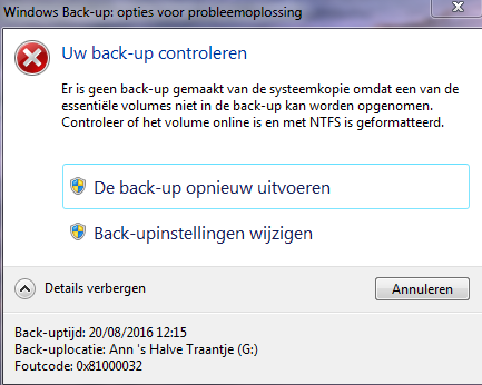

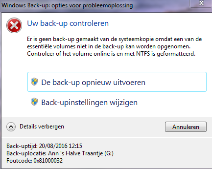

Ik heb dit gisteren al geprobeerd en kreeg bij 50% telkens de foutmelding 0x81000032 zoals je hier kunt zien:

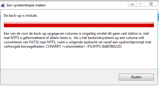

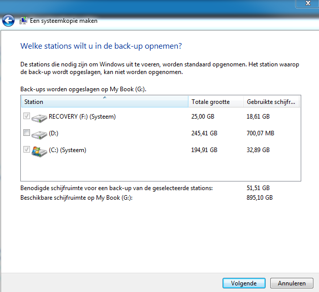

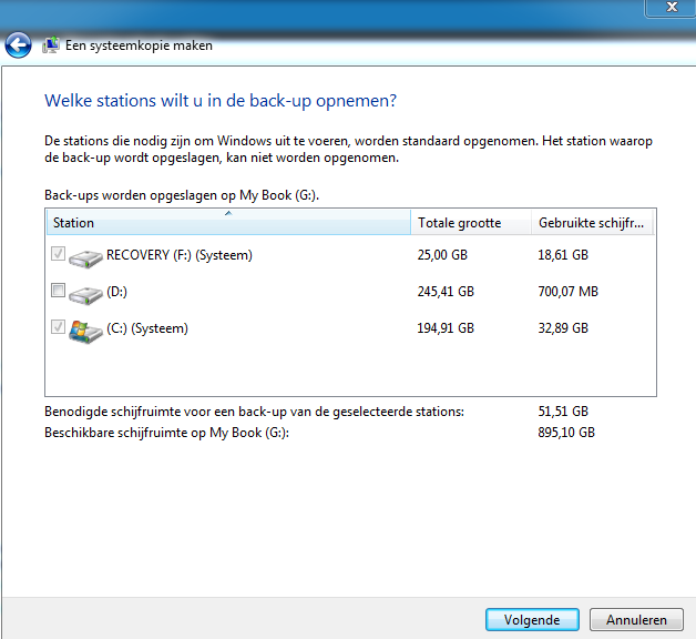

Als ik een systeemkopie wil maken moet ik dit aanklikken in het linker deelvenster... Bij "Systeemkopie maken" moet ik de F schijf meenemen. Ik kan hier niets wegvinken:

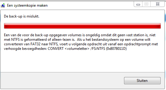

De F schijf is nog steeds FAT32....En krijg denk ik daarom de foutcode:
Hoe kan ik de F schijf overslaan bij backup maken? Of heb ik dit al gedaan door bij backup instellen en dan "Systeemkopie opnemen van stations" uit te vinken
En de F schijf converteren naar NTFS is ook geen optie? Omdat dat volume dan ongeldig wordt?
