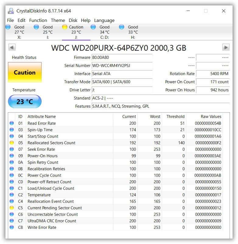

Crystaldisk info link die wel werkt:

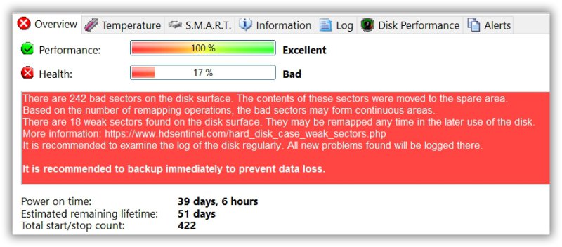

Om wat meer duidelijkheid te scheppen: Het probleem is een 2TB data schijf (een WD purple) waarvan controle programma's aangeven dat ik die heel snel moet vervangen en data back uppen.
Ik probeer te redden wat er te redden valt maar dit was niet te voorzien want met 942 uur is deze nauwelijks gebruikt.
Bekijk bijlage 253186Bekijk bijlage 253186

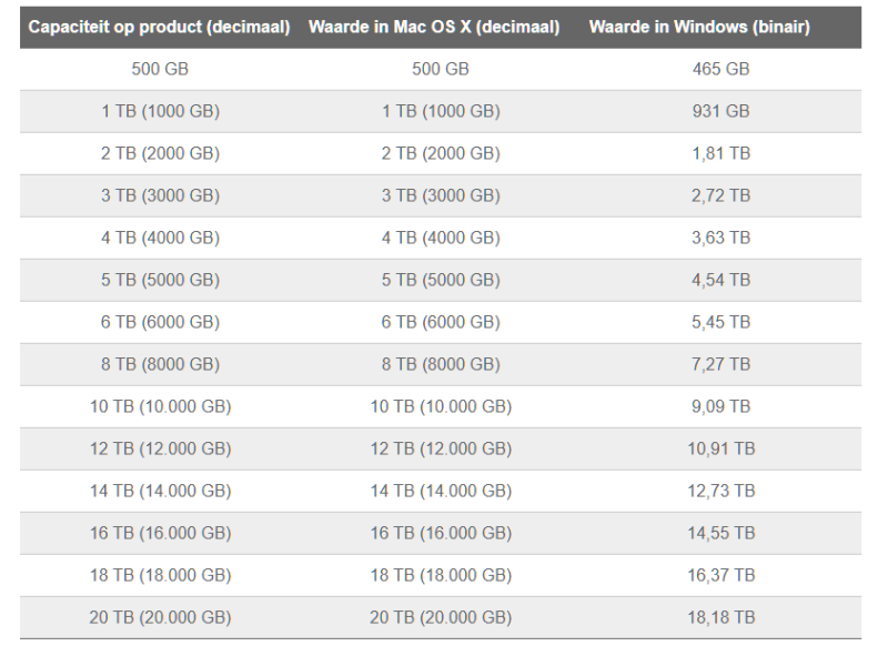

Tja, maar hij zit wel vol.
Bekijk bijlage 253187Bekijk bijlage 253187
Hij had 'm al gebruikt en de schijf dient te worden vervangen maar trekken aan een dood paard heeft de voorkeur.....
En de gegeven link erover is dezelfde die @Aardbei geeft......
