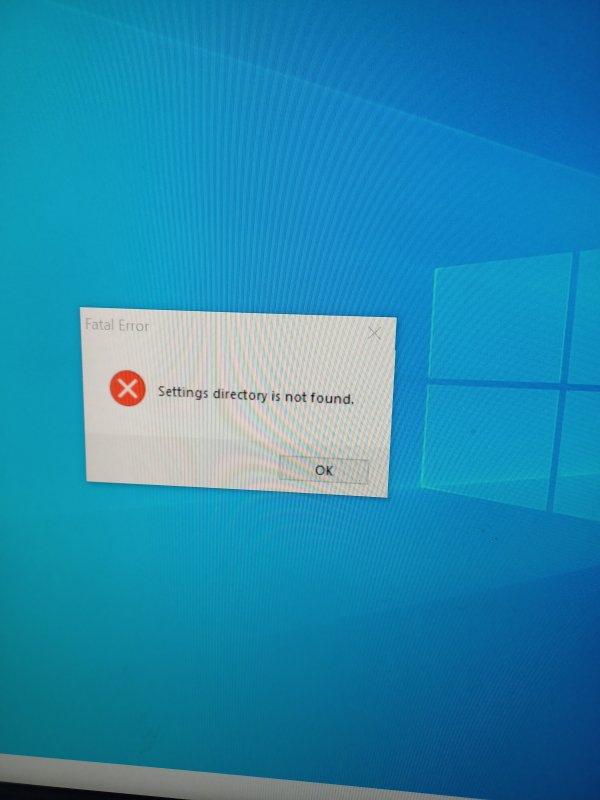

Computer PC start normaal op maar na het ingeven van de code krijg ik de melding "Fatal error" en popup scherm " Settings directory is not found" en verder gebeurt er niets. Met ctrl alt delete krijg ik wel het scherm van taakbeheer, afmelden, andere gebruiker maar kan daar niets meedoen.. Met DART 10 recovery programma systeem file repair gedaan maar dit help niet. Weet er iemand welke file hiervoor deze fatal error melding geeft of een oplossing voor dit probleem? mvg en dank voor jullie moeite. Bremalie

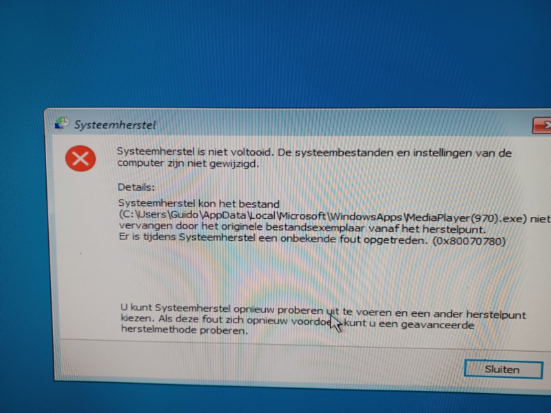

Mijn PC is een Medion ACPI x64 met inwendig een harde schijf en uitwendig een harde schijf. Beide zijn opstart baar apart. Inwendige schijf loskoppelen om de buitenste te kunnen opstarten. Deze geeft nu dit probleem. Opstart normaal inlogscherm windows ok Inloggen met paswoord Ok en dan krijg ik het windows scherm en de melding fatal error met melding "Settings directory is not found" Via de andere HD reeds de rechten op Guido waar aangezet als administrator . Gisteren ook reeds via opstartst USB rufus met RAT iso hier van de website maar geen oplossing gevonden. met SFC /scannow is alles normaal; Systemherstel naar vorige versie is geweigerd. Eventueel zou ik de goede schijf (inwendig) terug kunnen klonen naar de uitwendige schijf maar dit pas als laatste middel. Vraag is nu wat wordt er bedoeld met settings directory . Met explorer is de volledige directory en alle bestanden zichtbaar.
Nog iemand een idee? Dank voor jullie inzet;

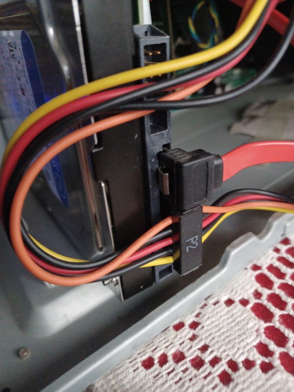

Wordt de inwendige schijf dan fysiek, datakabel moederbord naar hdd, losgekoppeld? Of in bios?
@ Deus, De inwendige schijf wordt uitgesloten door de aansluitingen van de HDD naar het moederbord en de de stroomvoorziening los te koppelen. Dan wordt er automatisch opgestart van de externe HDD schijf. Het repai/herstellen werd reeds gedaan via de rufus usb maar dit lukte niet. Bedoel jij om van uit een windows CD windows op te starten en dan te herstellen? of UBCD disk of usb?
Om het mogelijk te maken meerdere gebruikers op een PC te laten aanloggen stockeert Windows voor elke gebruiker die je in het systeem aanmaakt de settings en een heleboel data, waaronder ook de folders voor downloads, documenten etc... onder een eigen folder.
Zo gebruikt gebruiker A dus een folder A / gebruiker B een folder B etc...
Als je nu een gebruiker aanlogt maar Windows kan de folder met settings die bij die gebruiker hoort niet vinden dan krijg je deze fout. En stopt het ganse aanlogproces op een blokkering.
