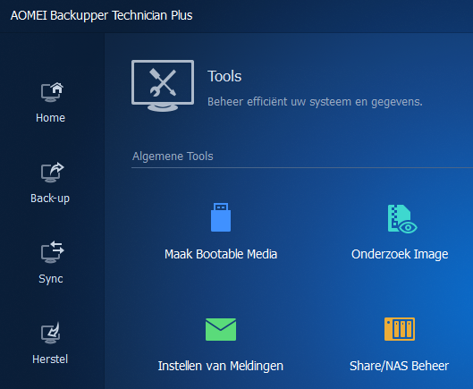

bij Aomei:
' Maak Bootable Media ', ik vermoed: dit start een ' wizard ' op die je stap per stap begeleidt ( wel eerst je USB-stick inpluggen!!! ), daarna opstarten vanaf deze stick. deze stick kan zowel een backup ' maken ' of ' terug zetten '.
