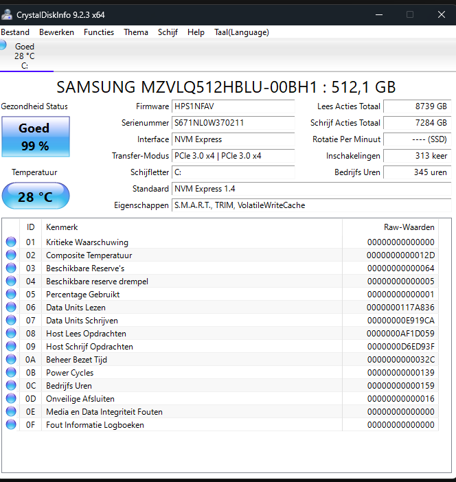

via CrystalDiskInfo kan je dat ook zien of uw HDD nog gezond is of niet
https://crystalmark.info/en/download/ PS: neem de zipbestand deze moet je niet installeren
met dit zie je onmiddellijk of de HDD nog gezond is ( wat er in rood op komt is niet goed )
Dus eerst CrystalDiskInfo downloaden, installeren of uitpakken (portable versie), opstarten om te zien of er een probleem is.

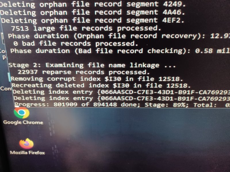

Beste allemaal, nooit schieten op de pianist!!! Iedereen die antwoorden of oplossingen voorstelt is van inborst goed. Ik noem "De Schepper" maar daarom ben ik ook nog " God De Vader" niet!! Ik weet dus ook niet alles. Ik heb met Rufus een HBCD PE geinstalleerd op USB en de chkdsk c: /f /r /x is aan het lopen. Stage 4 : Looking for bad clusters in user file data.... Er zijn al heel wat gegevens hersteld en verwijderd en gegevens toegevoegd in de eerste drie stappen zoals deleting index entry orphan files etc en inserting data attribute into file. Is nu begonnen met looking for bad, free clusters.
De schijven waren al gecontroleerd met HardDisk Sentinel en alles bleek 100% gezond. Ik hou jullie verder op de hoogte. Dank reeds voor de gegevens respons.
@Patrick.S Met CrystalDiskInfo zie je NIET altijd onmiddellijk of je HDD nog gezond is. Sommige fouten vind je pas na een volledige oppervlakte scan.
Wat vlgs mij CrystalDiskInfo niet doet. Die leest denk enkel smartinfo uit.
Net als Harddisk Sentinel (vgl-baar met CrystalDiskInfo), waarvan ik zie @bremalie in #25 zegt die ook geen fouten vond.
Tiens, "chkdsk c: /f /r /x": blijkt dus wel fouten te vinden en herstellen?

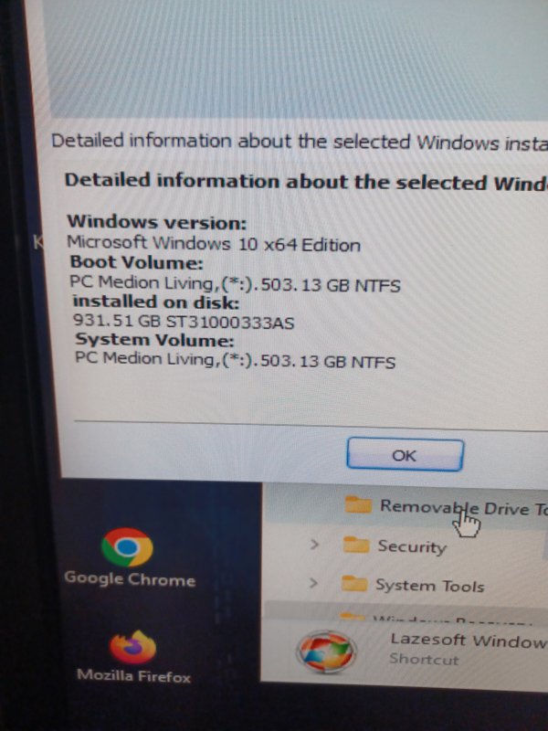

De externe HDD is voorzien van een gewone windows 10 versie met bijna dezelfde programma's die kunnen uitgevoerd worden. En cloon van de interne schijf; Ik heb deze altijd al kunnen opstarten en soms programma's bijgezet, maar nooit geen problemen ondervonden.

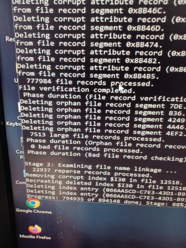

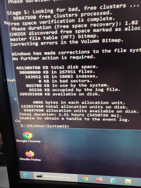

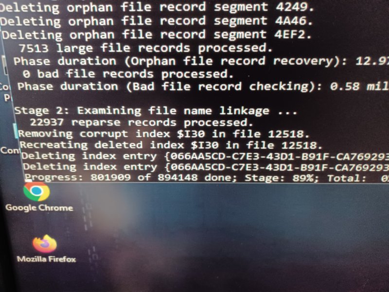

Nu heb ik via een rufus usb de HBCD PE hier van de website er op gezet en laten opstarten. Chkdsk laten uitvoeren zie foto's.

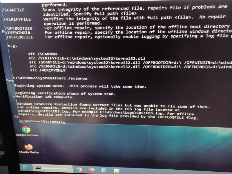

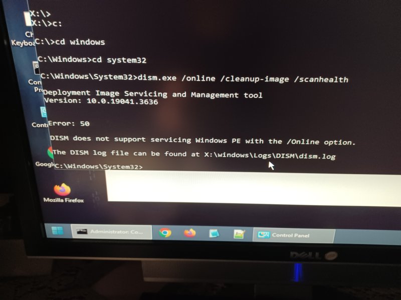

Ook nog de sfc /scannow laten lopen. Maar dit alles heeft niets opgelost.

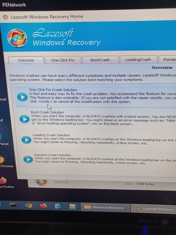

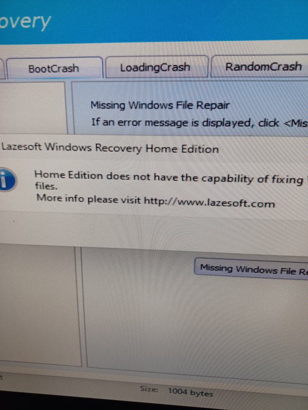

Dan maar de hulpprogramma van Lazesoft laten lopen en alle andere mogelijkheden zie volgende foto's
Dus nog geen oplossing De Dism.exe ook geprobeerd maar foutmelding . De CBS files proberen opslaan maar nog niet teruggevonden.
