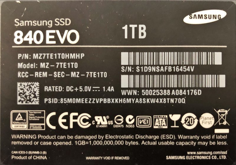

@gibsonmil SSD kan je niet formatteren, in de oorspronkelijke betekenis van het woord. Maar een expert ben ik er ook niet in : kijk eerst eens goed rond hoe je een SSD kan initialiseren. Er komt misschien nog wel wat hulp hier door iemand anders in dit topic...
bekijk dit filmpje maar es:
de ssd's, Samsung en Crucial, bevatten een code ' PSID ' genaamd, deze heb je wel nodig
zo ziet het eruit:
hier dus: 85M0........
hopelijk is dit nuttige info.
