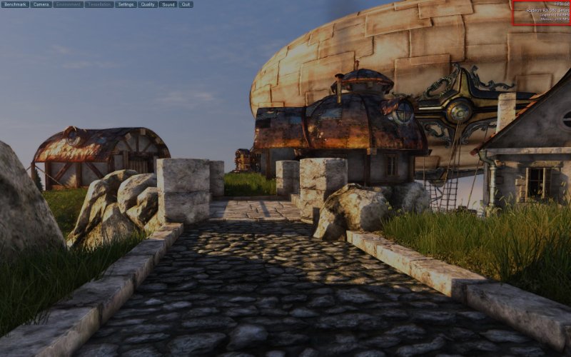

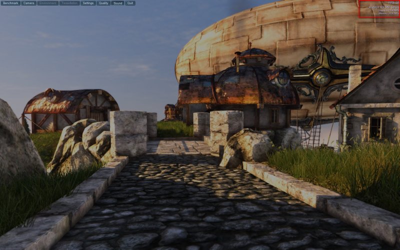

Of je zou eerst eventueel deze stresstest (niet de benchmark) eens een paar uur kunnen draaien.
Unigine Heaven
Als die bv fouten geeft, reset of... Dan is het wrs een GPU (in CPU of aparte videokaart) probleem.
Als uitkuisen niet helpt is het mss de kaart zelf, kan eventueel wel hersteld worden.
Opstarten, dan run kiezen. Zou een 2de venster moeten openen waarin de test draait.
Mocht dat niet automatisch openen staat er mogelijk een 2de icoon op taakbalk, dat aanklikken of alt+tab.
In vorige post vermeld ook temp weergegeven zou worden, was foutje, deze doet dat niet, enkel frame rate en nog wat extra info.
Paar uur laten draaien, hopelijk zonder problemen. GPU fouten komen er meestal wel uit.
Nogmaals, het is slechts een vermoeden van een mogelijke oorzaak maar heb in 't verleden al een paar laptops en een enkelel desktop met soorgelijk probleem met verschillende browsers of grafische toepassingen binnengekregen waar het duidelijk aan de GPU lag en deze uitkuisen, pasta e.d. vervangen, of de laptop of desktop GPU (video chip of kaart) herstellen of vervangen ook de oplossing was..
Info (geen temp) rechtsboven.
