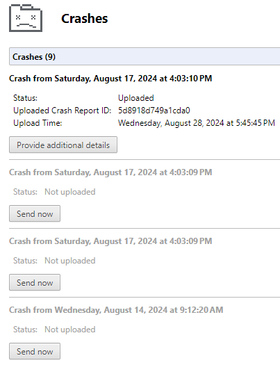

Type in chrome adresbalk eens: chrome://crashes/ +enter
Komt er iets tevoorschijn? (Ben geen Chrome gebruiker)
Zoals recentelijk aangegeven gebeurt het nog wel, soms heel kort, soms iets langer, maar niet meer frequent verschillende keren per dag. Het is een PC met HDD+SSD.
Invalid URL, ofwel werkt het even niet of verhuisd naar een nieuw webadres
Als je doet wat Deus vertelde krijg je zo iets te zien :
