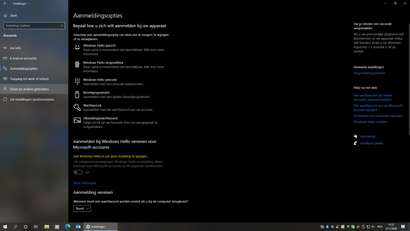

Deze morgen startte ik de Pc op en moest een wachtwoord of een pincode ingeven.
Bij aanmelding opties staat de Pc zo ingesteld dat ik nooit een wachtwoord dien in te vullen.
Iemand een idee hoe ik dat kan oplossen, zodat ik geen wachtwoord of pincode dien in te vullen.

Je gaat naar je instellingen, daar kies je voor accounts, dan ga je naar aanmeldopties en daar moet je zien wat er aangeduid staat. Wij raden echter af om die procedure uit te voeren. Het is een veiligheid die al jaren in Windows is ingebouwd die je toestel beveiligd als hij eens gestolen zou worden, of er word bij u ingebroken dat ze niet snel eens zomaar op u computer kunnen.
Je kan ervoor kiezen dat jij je pincode of wachtwoord slechts 1 keer bij het opstarten moet ingeven en niet telkens hij uit slaapstand gaat moet ingegeven worden. Dit is al iets wat aan te raden is boven niets.

Ik besef wel dat het gaat om veiligheid, maar ik werkte al jaren zonder het invullen van een wachtwoord en wilde dit zo ook houden.
Ik vroeg me af wat de oorzaak is dat ik dat nu plots wel moet doen zonder dat ik een instelling heb gewijzigd.
Dat lijkt me toch heel eigenaardig dat Microsoft daar zelf over beslist, op mijn laptop blijft alles zoals voordien daar kan ik gewoon opstarten zonder inloggen.
Er moet toch iets zijn waardoor ik het steeds moeten invullen van een wachtwoord of pincode kan vermijden of uitschakelen.

Dit heb ik al gedaan van in het begin en staat en stond altijd zo, daar werd niks aan gewijzigd en toch moet ik nu een wachtwoord invullen.
zet het vinkje dan eens aan , herstart je systeem en vervolgens haal je dat vinkje weer weg ..
Staat momenteel zo ingesteld.
