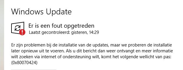

Windows 10 update mislukt
georguy1
is dit ernstig ?
fout 0x80070424
mijn firewall is nochtans ingeschakeld
kan ik dat herstellen

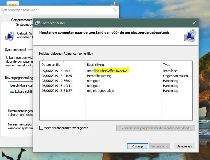

als het aanmaken van herstelpunten al aangevinkt staat en er zijn al herstelpunten aanwezig hoef je niets te doen ..
eerder zei je wel dat het je niet lukte om een herstelpunt te gebruiken bijgevolg dacht ik dat na de upgrade naar versie 1903 deze optie weer diende ingesteld te worden ..
*wil je in versie 1903 een herstelpunt terug zetten dien je dit te doen buiten Windows om ..

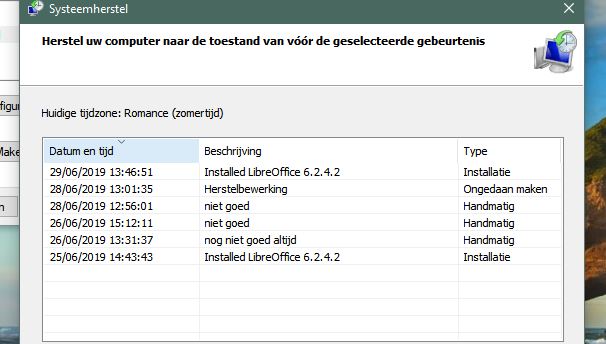

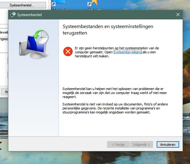

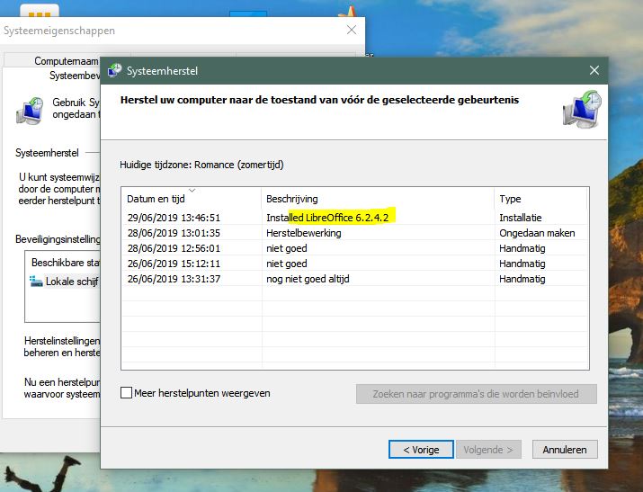

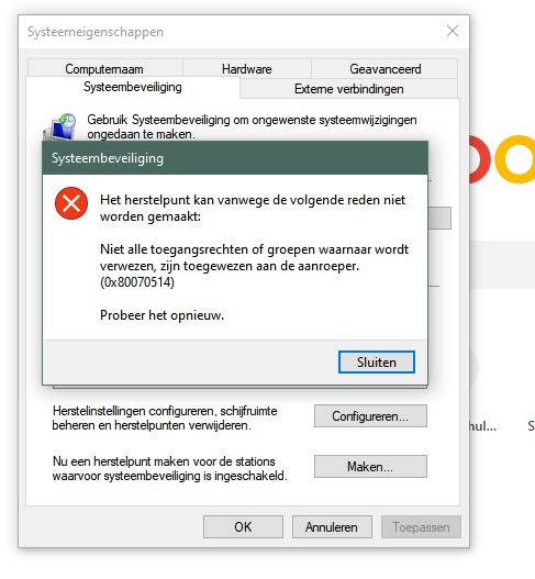

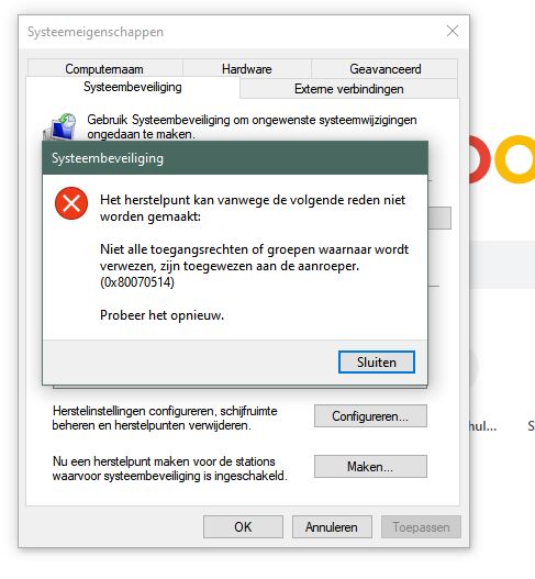

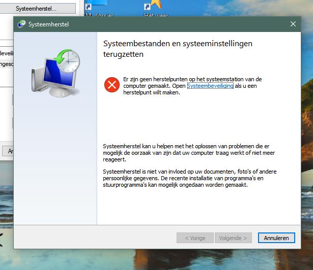

ja , maar kan het nog niet maken , krijg deze melding nog altijd

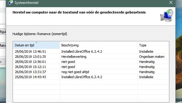

het herstelpunt dat hij maakte was zag ik dus na Libre Office te installeren , zag dat later

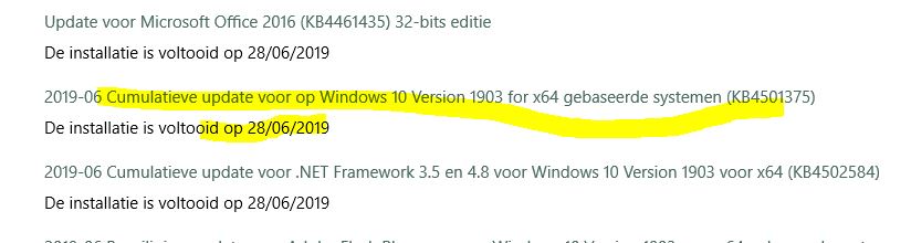

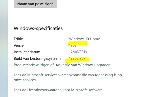

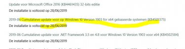

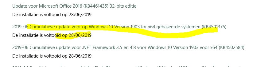

gisteren kwam er een Cumulatieve update en voor dat deze geinstalleerd werd werd er hier eerst automatisch een herstelpunt aangemaakt ..

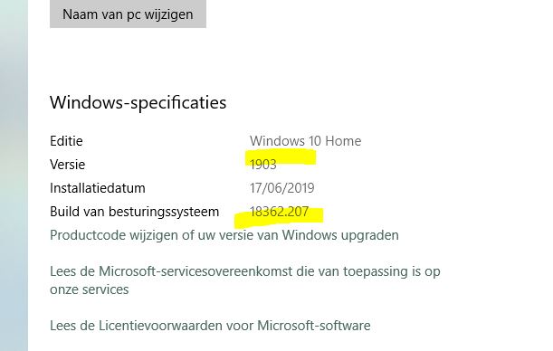

zet jij het vinkje eens aan bij meer herstelpunten weergeven .. of werd de KB4501375 bij u nog niet geinstalleerd… welkeu dan build 18362.207 geeft .

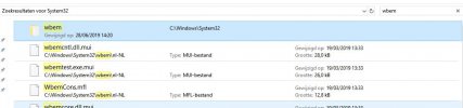

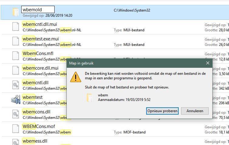

betreffende de foutmelding 0x80070514 start je best eens de opdrachtpropmt (administrator) op ..
geef de opdracht net stop winmgmt in en klik op enter..
ga vervolgens naar C:\Windows\System32\wbem en hernoem deze wbem map naar wbemold
herstart je systeem en heropende opdrachtprompt (administrator) .. geef de opdracht net stop winmgmt in en daarna deopdracht winmgmt /resetRepository
herstart wederom je systeem.. en je zou een manuele herstelpunt moeten kunnen aanmaken ..
*indien dat niet het geval is dien je eerder een herstel installatie te starten .. want in dat geval zijn er teveel systeem bestanden die ontbreken ..

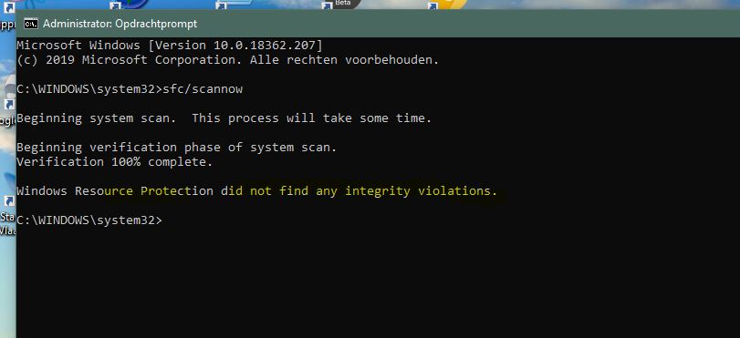

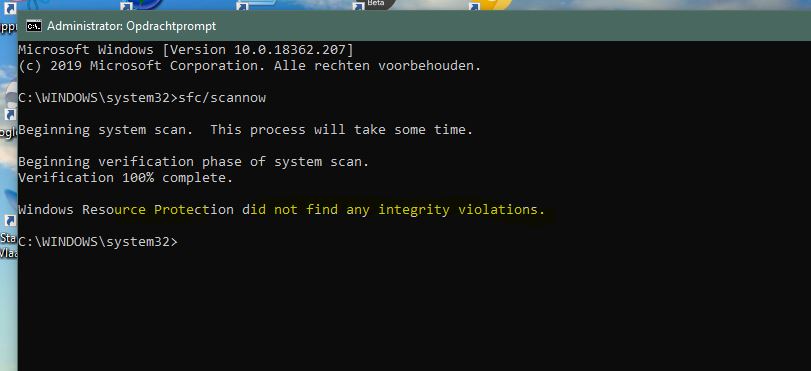

je zou echter voor je voor een herstel installatie ga eerst een opdrachtprompt (administrator) kunnen draaien met sfc /scannow ..doch vrees ik er voordat de sfc /scannow het probleem kan verhelpen .

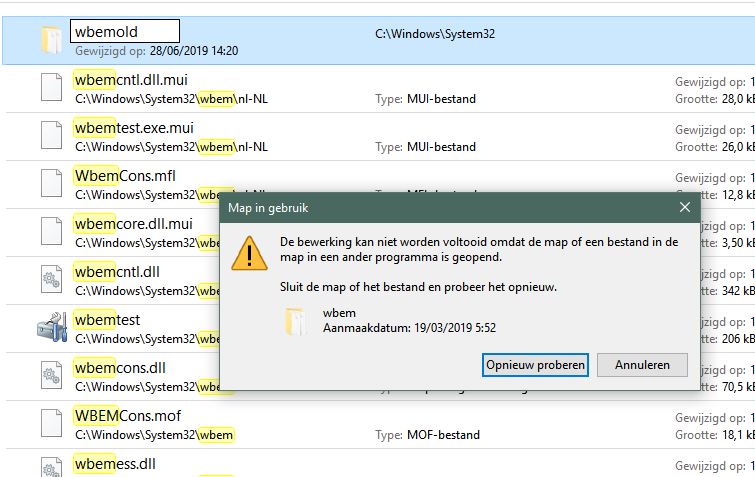

dag Qtex ,
jammer genoeg niet gelukt tot hier
ik heb wel de versie 1903 en de updates zijn gelukt maar nog geen herstelpunt te maken
heb geprobeerd dat te veranderen daar in systeem maar helaas niet mogelijk
    32 KB · Weergaven: 266
    37.5 KB · Weergaven: 263
    77.3 KB · Weergaven: 302
    44.8 KB · Weergaven: 286
    40.3 KB · Weergaven: 264

**dat er nu géén herstelpunten méér zijn is omwille dat je de boven staande opdracht heb uitgevoerd ..hernoem de wbemold en mogelijk heb je deze dan terug (kan niets beloven )

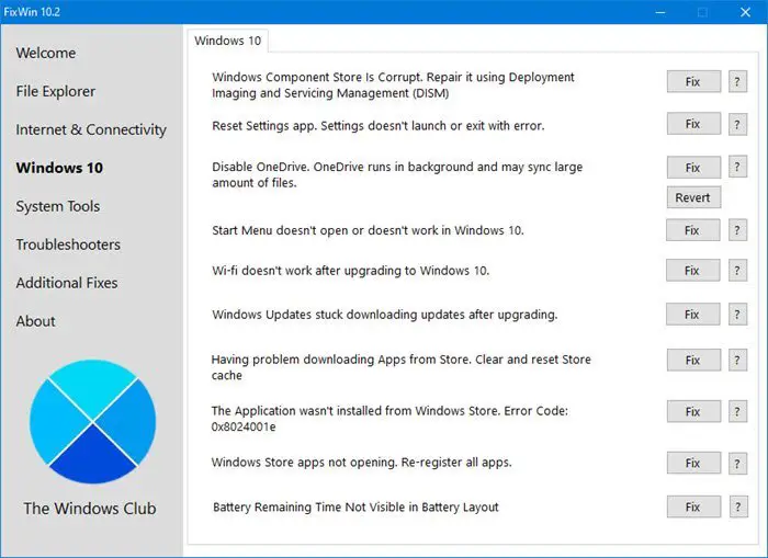

Incidendeel gebruikte ik FixWin wel eens bij problemen met Windows 7
Er blijkt nu ook een versie voor Windows 10 te bestaan.
Probeer het eens om de update met dit proggie te fixen, wie weet.
Het is gratis en je hoeft het niet te installeren. Alleen even downloaden en uitpakken en uiteraard het proggie runnen.

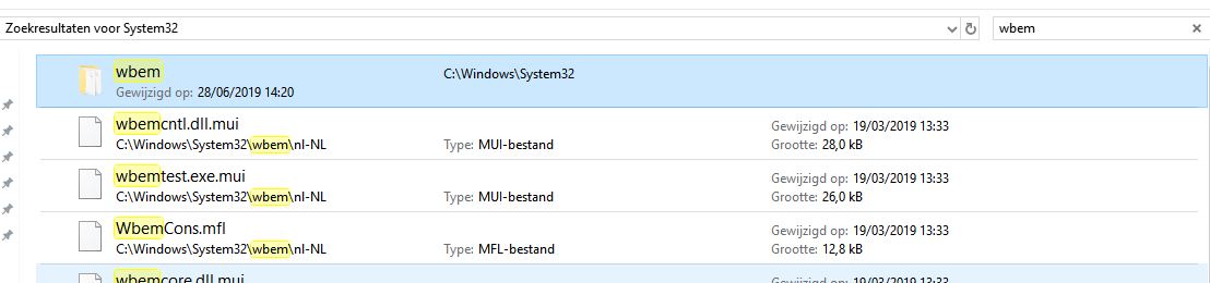

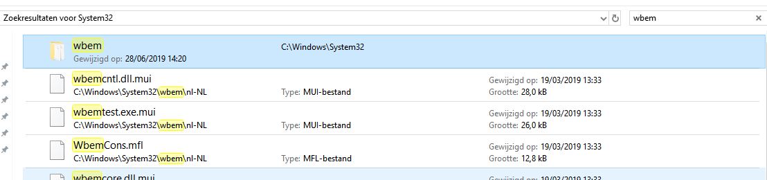

hoe doe je die hernoeming van wbemold ?
das een rare vraag aangezien er in bericht #35 wel degelijk staat vermeld dat je de map wbem diende te hernoemen naar wbemold
sorry , ik dacht dat je bedoelde dat ik terug moest keren naar WBEM ...., dat dat hernoemen dus wilde zeggen dat ik terug moest keren , dus hieronder wat je zei.....
ik weet wat ik eerder zei ..
in bericht #35 staat duidelijk vermeld dat je de wbem map diende te hernoemen naar wbemold om vervolgens de bewerking via de opdrachtprompt (administrator) te kunnen doen ..doordat je deze hernoemde naar wbemold zullen de eerdere herstelpunten niet bereikbaar zijn ....
**ze zijn er nog wel "denk ik " ...je had vervolgens nadien bemerkt dat je herstelpunten verdwenen waren en indien de wbemold er nog aanwezig is dan bevinden deze zich daar maar zijn ze niet beschikbaar tot je de wbemold hernoemt naar wbem
